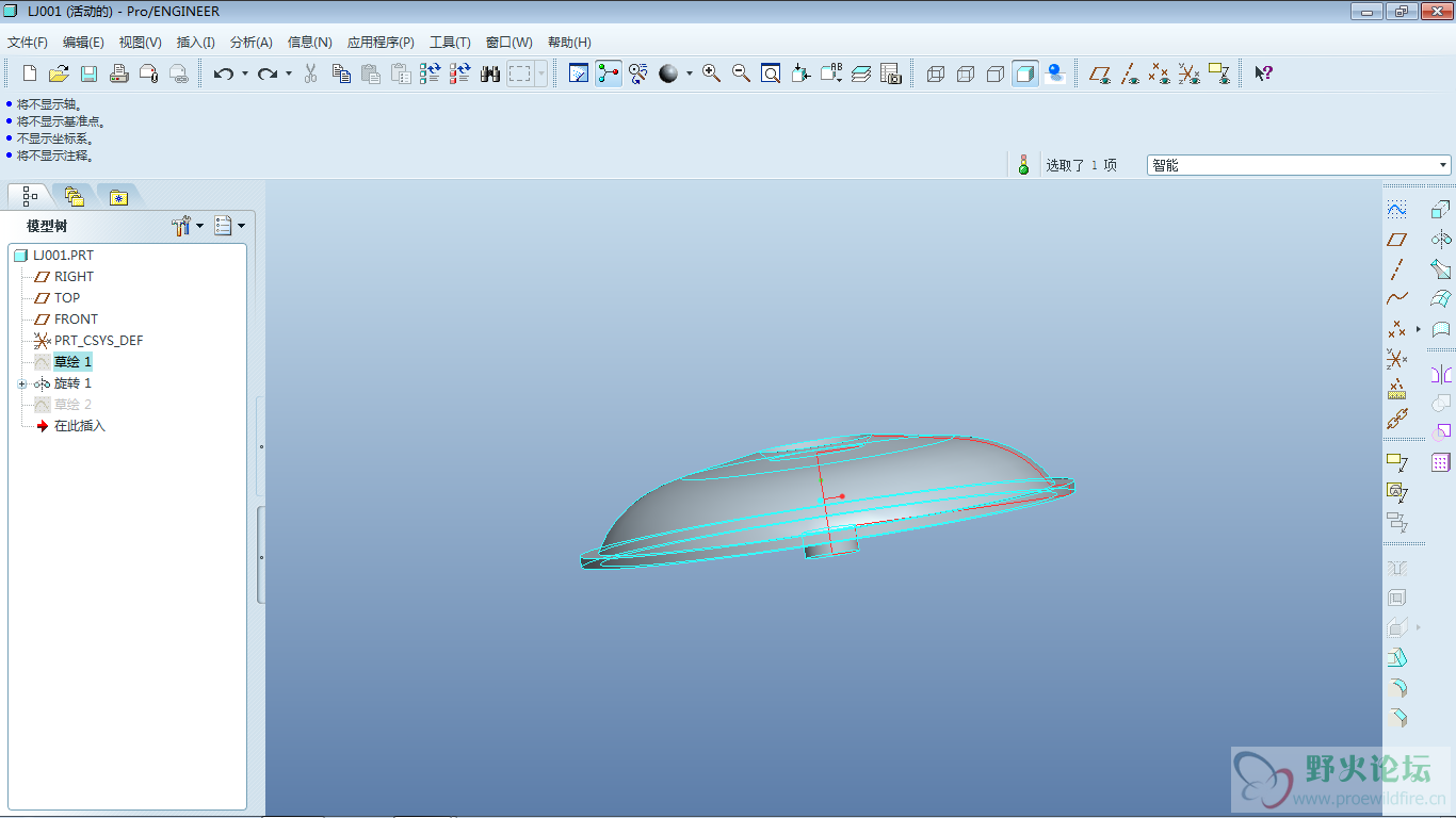

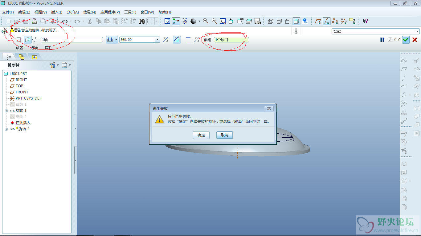

我用01图中的草绘旋转,然后用02图的草绘进行旋转——去除材料时候,去除材料无法旋转,求帮忙!!!

用这个草绘先做旋转
用这个草绘先做旋转
这个草绘进行的旋转去除材料
这个草绘进行的旋转去除材料

发表于 2015-1-19 15:28 | 显示全部楼层
你旋转1旋转的是实体吗
发表于 2015-1-19 16:08 | 显示全部楼层
应该是和你要切割的实体没有相交吧
237
304
发表于 2015-1-19 16:16 | 显示全部楼层
做的是实体,旋转去除材料就必须是实体,做的是曲面,旋转去除就必须是曲面。

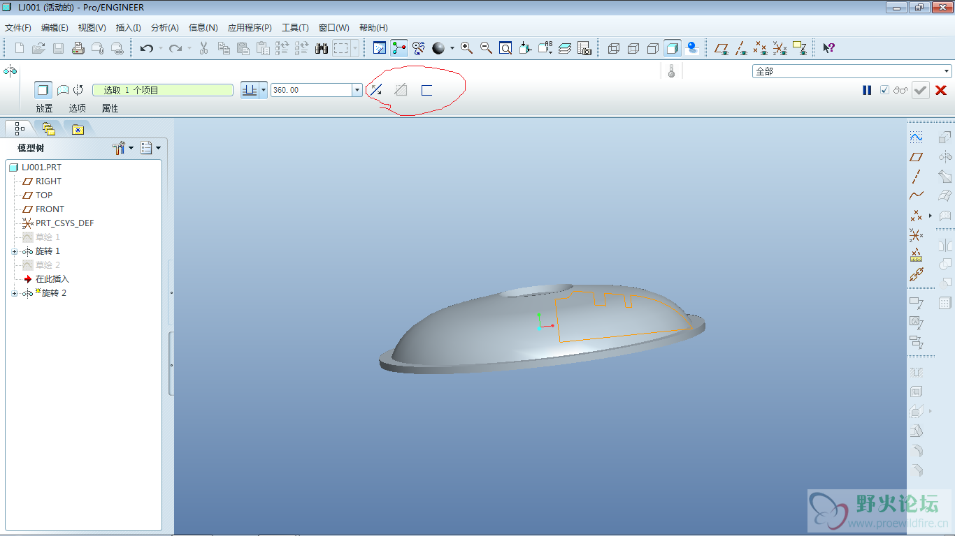

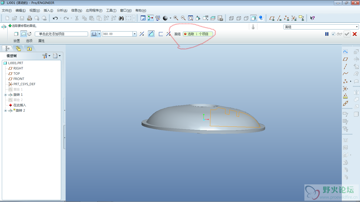

我第一个不是实体,是曲面,第二做曲面的时候,去除材料有个“面组”,这个怎么选。。我选择旋转,但是无法生成,求教育!!
面组怎么选择

发表于 2015-1-20 08:37 | 显示全部楼层
建议先实体化后,在去除材料。
