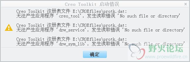

刚开始安装了CREO的中文之家,后来把它给删除 了,就出现了下面的问题,在配置文件中也没有找到相应的项目,怎么办???

用记事本打开protk.dat文件,删除关于这个失败应用的代码。或者删除protk.dat文件!

删除 config.pro 里protk 那一行

你们的回答统统没用,我就是因为在配置文件里根本就找不到相应的行,PROTK只有一行,但是是指向的我设置的其它软件的而不是这个插件。

删掉起始位置内CREO相关文件,接解决了

卸载了再重装
