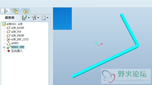

做出来就是这屎一样的绿色,还能改,渲染根本就不能选,我是在装配模式下建的管道,求助

你这个管道是实体了吗?是实体的话是可以改的

装配下,你是创建实体还是什么样的

此管道激活了没有?

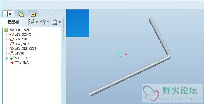

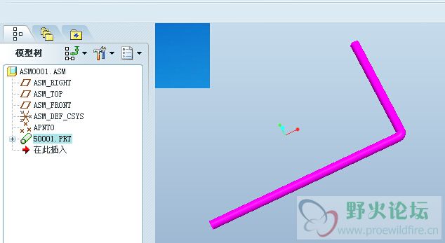

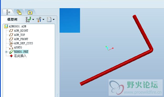

在管道下我应该有两种一种是你在管道模式下把管道变为实体步骤是:工具-管道-制造-管道实体-这种变为实体后你可以改颜色还能每段不一样    第二种在设计参数里面应该可以改的一种管道只有能一个颜色  第二种没有试过  希望对你有帮助

2楼的可能和我有点不同,我是先把东西装好后,才建立管道的,是装配模式下的
45
 楼主| 发表于 2015-1-21 11:54 | 显示全部楼层
也就是我根据别的零件位置建立的管道,不是装配上去的
