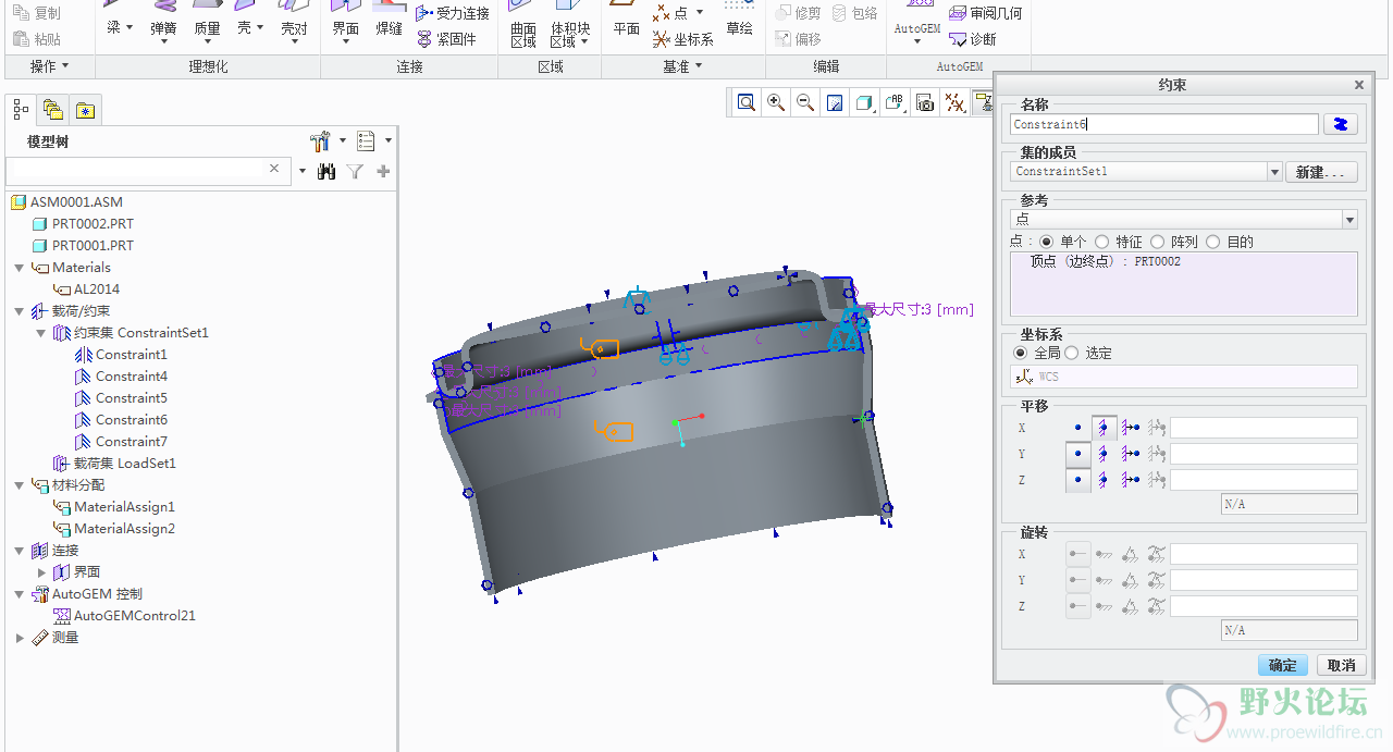

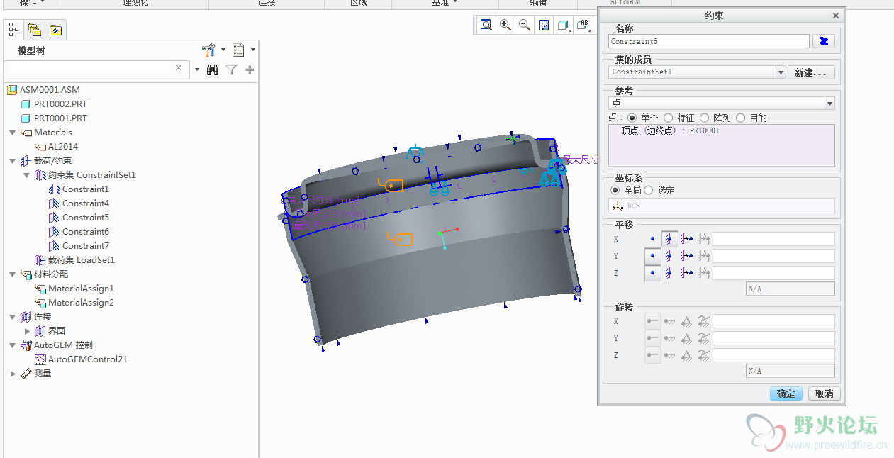

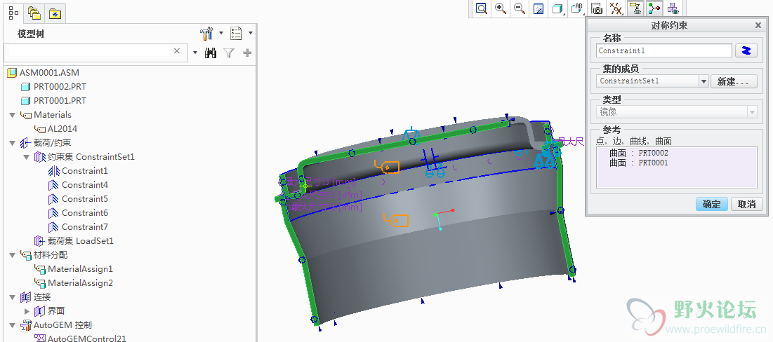

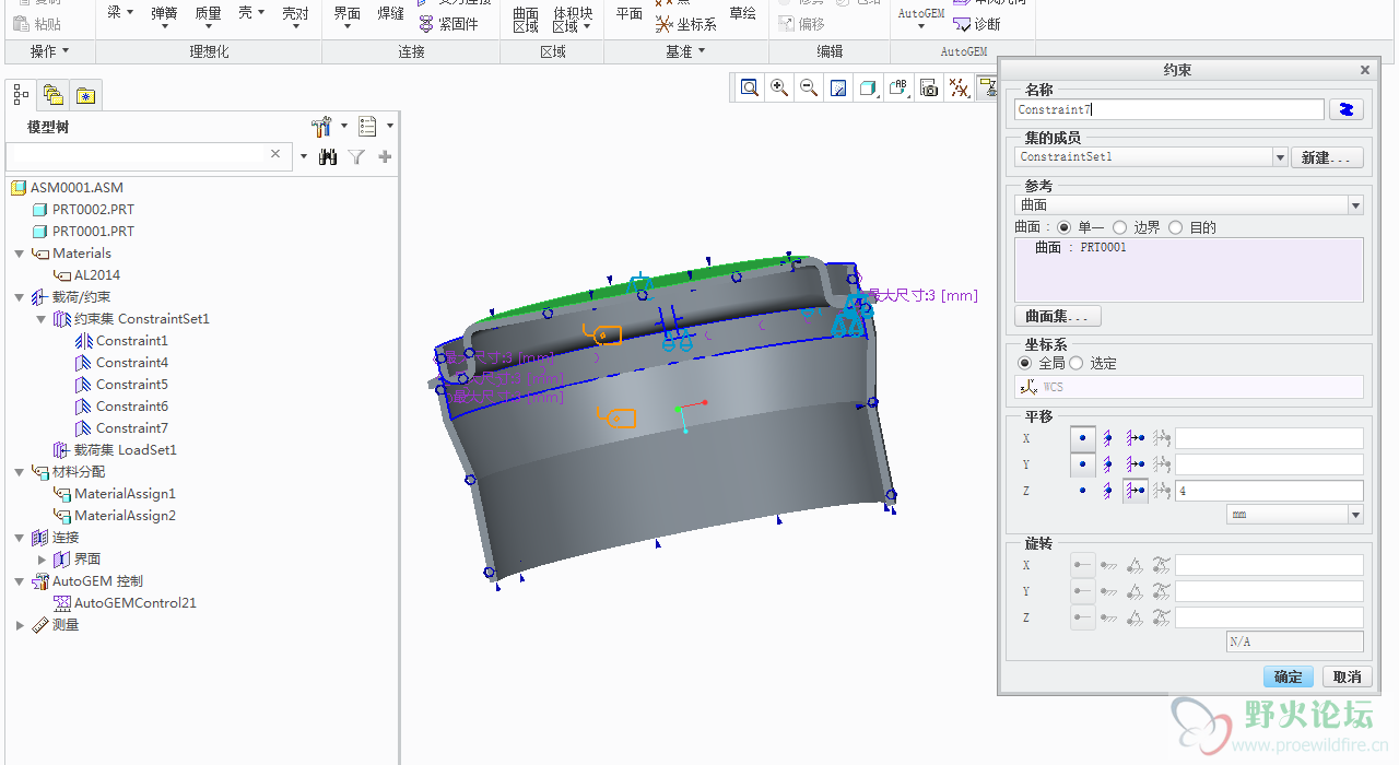

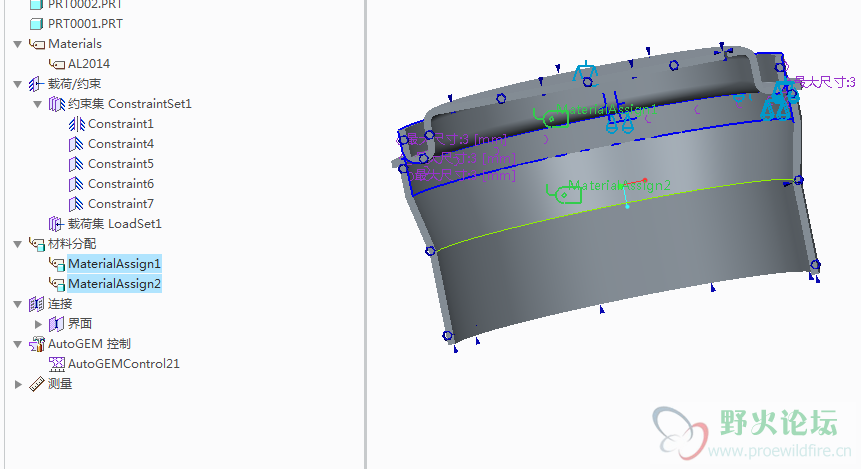

这是两个零件的过盈事宜图,过盈量在0.1!
模型使用半对称模型
步骤:
1,添加材料,两个零件材质一样!
2,添加对称约束
3,添加点约束
4,添加点约束
5,添加位于约束
最后使用模拟完毕后!
使用位移图,发现明显是图片中的下面铝件产生形变,可在实际中是上面上铝件形变,不知出错在哪里,求助大侠!
