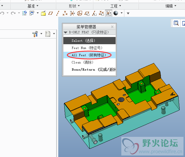

        小弟刚用Creo不久,最近建模的时候发现电脑上安装的Creo3.0出现如下问题,在组件装配模式下通过用切减命令做的一个零件,新建的零件里的有些基准平面是参照被切减零件做的,然后我见切减得到的新零件装配到一个组件里,再将这个组件装配到另一个组件当中的时候,Creo就提示我的零件存在过期特征,打开通知发现包括切减特征之前的所有特征都再生失败,但是以前用Proe5.0的时候没有遇到过这种问题。。。急求大神指点!!!小弟刚学Proe 3个月,大神勿喷。。。

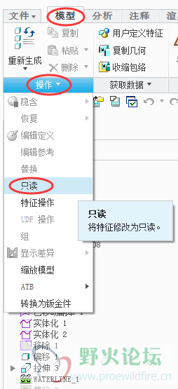

发表于 2015-1-17 08:25 | 显示全部楼层
因为参数的原因,建议把切减得到的新零件单独打开用只读功能,再装配到再将这个组件装配到另一个组件当中

 楼主| 发表于 2015-1-19 11:05 | 显示全部楼层
jmtsqwq 发表于 2015-1-17 08:25
因为参数的原因,建议把切减得到的新零件单独打开用只读功能,再装配到再将这个组件装配到另一个组件当中 ...
谢谢大神的热心帮助,我的问题已经解决了,我后来仔细想了想,之所以再生失败的原因是我在切减得到零件之后,没有保存对应的装配模型,后期再生的时候,导致父子关系丢失,所以我整体重新建了一次模,并且保存了切减时使用的装配模型,然后再生失败的问题就没有出现了不过不管咋说,还是谢谢大神
