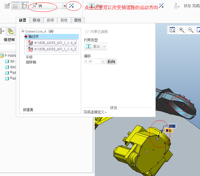

六自由度机械手因为运动轨迹复杂,前面的坐标法显然不合适。所以本教程用快照法制作。前面有版主已经发了零件装配动画,现在用这个方法制作六自由度机械手运动过程,希望大家看了之后有所收获。(本教程的装配尺寸均为演示设置,不是实际装配尺寸,就不要深究了)
由于教程特别长,截图中菜单有时显示中文,有时显示英文,请大家多担待。

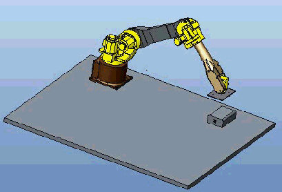

动画效果:

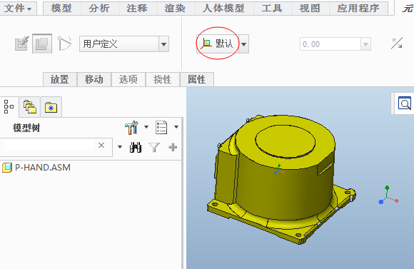

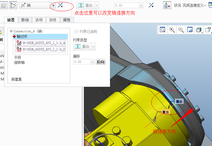

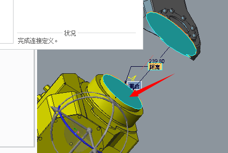

首先是装配零件,新建组件P-HAND.ASM,插入m-16ib_base_any_1_1.prt,连接方式是默认,如下图:

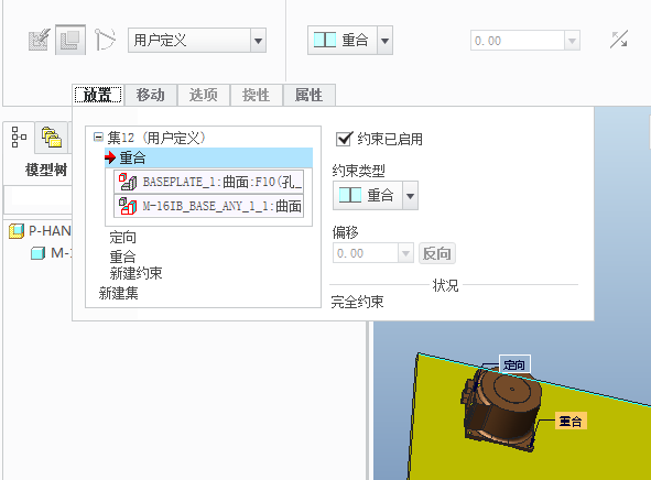

装配BASEPLATE_1,板上四个孔与机械手基座m-16ib_base_any_1_1.prt的对齐,并且基座m-16ib_base_any_1_1.prt底部与基板BASEPLATE_1表面配合,(这两个零件哪个先装配都可以,到动画制作时都作为基座处理)如下图:

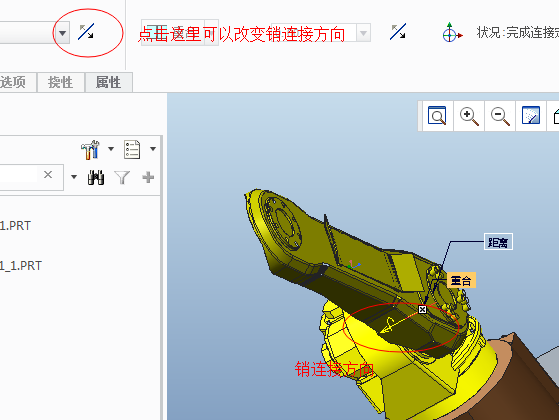

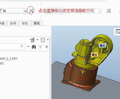

装配零件m-16ib_axis1_any_1_1.prt,以销的方式连接,注意销连接的方向,如图:

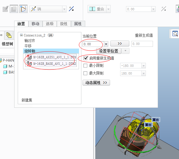

旋转轴对齐,当前位置输入0,勾选启用重新生成值。如下图:

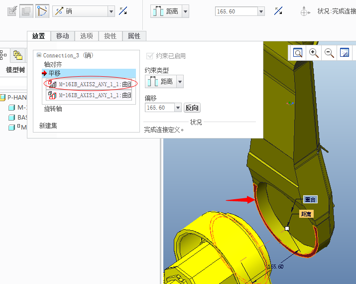

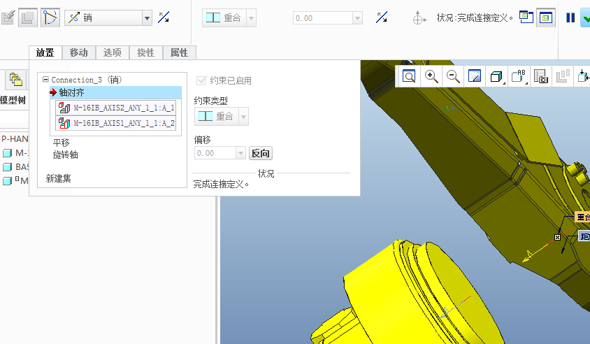

以销连接方式装配m-16ib_axis2_any_1_1.prt,注意销连接的方向,如下图:

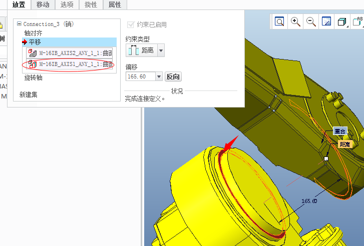

平移设置中,约束类型为距离,分别选择下面两个面,偏移距离15,如下图:

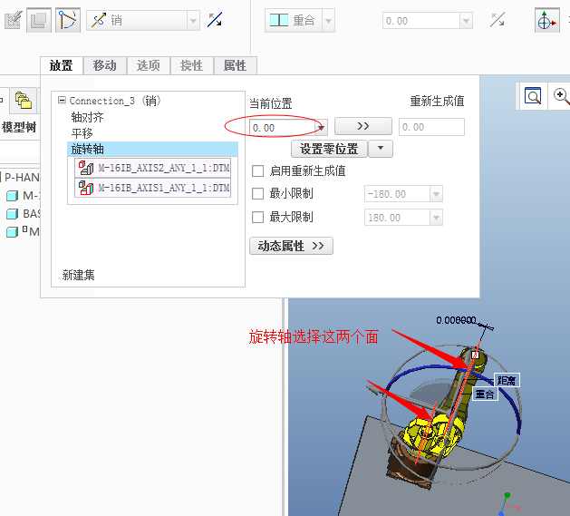

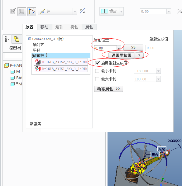

旋转轴选择如下图的两个基准面,当前位置输入0,如下图:
当前位置输入-40,零件往如下图所示的方向偏40度(这个要根据销连接的运动方向,如没有如下图所示的方向偏就改变销连接方向),如下图:
点击设置零位置,勾选启用重新生成值,确定完成装配,如下图:

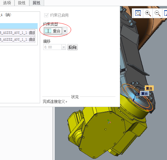

装配零件m-16ib_axis3_any_1_1.prt,还是销连接,轴对齐,平移选择下图两个面,约束类型为重合,注意销连接方向,如下图:
旋转轴选择下面两个基准面,如下图:

下面是物料装配,
游客,如果您要查看本帖隐藏内容请回复
游客,如果您要查看本帖隐藏内容请回复

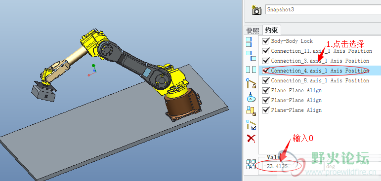

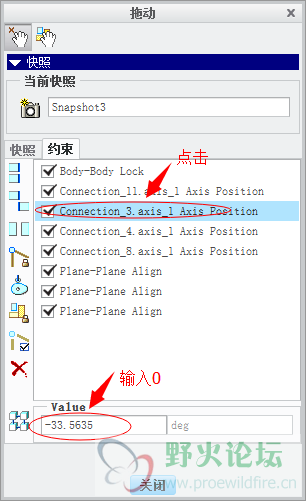

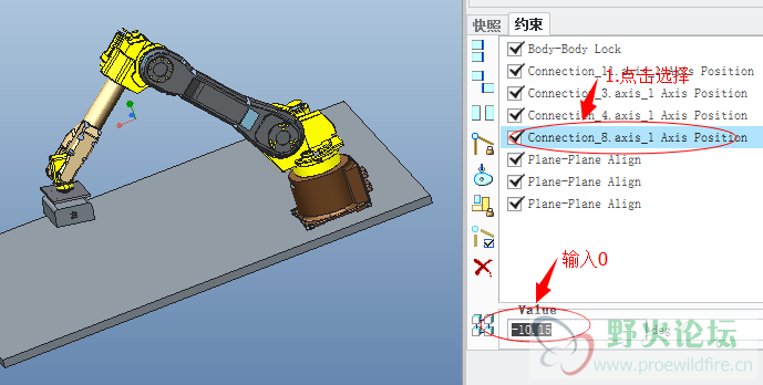

在实际制作过程中,如发现动画播放的动作不够连贯,可以多拍几个动作过程,如附件中的快照:
运动快慢也可以通过时间来调节。
附件如下:
