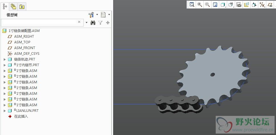

链条装完后,拖动后变成了一堆的,好像把折了一样,不知道各位师兄师姐有没有遇到过这种情况。
链条打折了
链条打折了

感觉上链条应当作为一个零件,用参数阵列获得,

我记得链条就是线段,把给定圆弧环用一种小线段圆满拼接,时时几何尺寸相等是不可能的(吧~只记得看过结论,虽然很小但是不行),你直接隔空定义两个齿轮速度比就好了链条么放着就行

我也遇到了,怎么解决啊?

用槽约束每个内链节.

用槽连接,平面约束,圆柱连接
