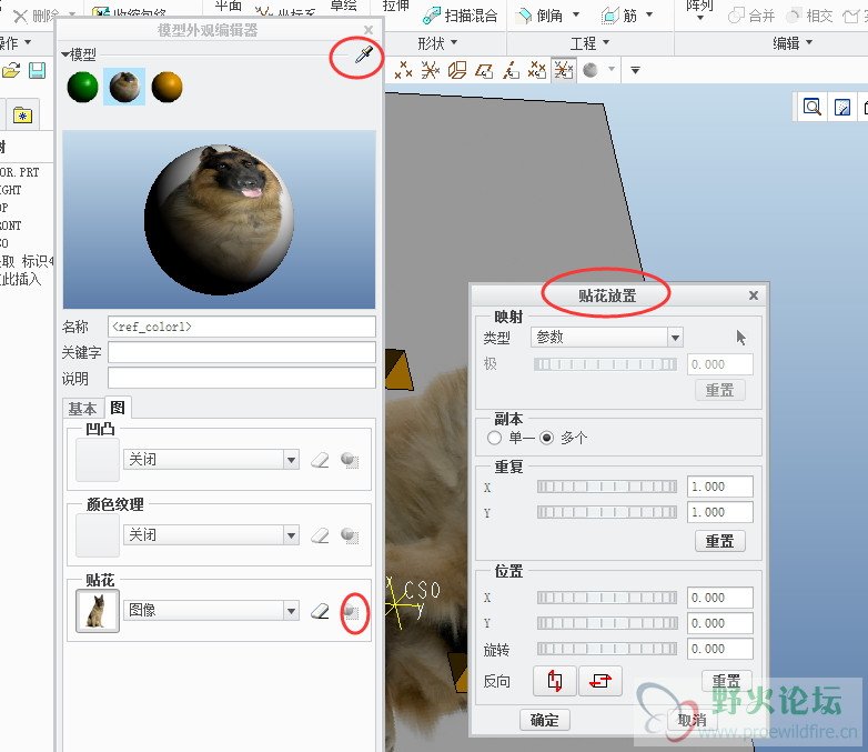

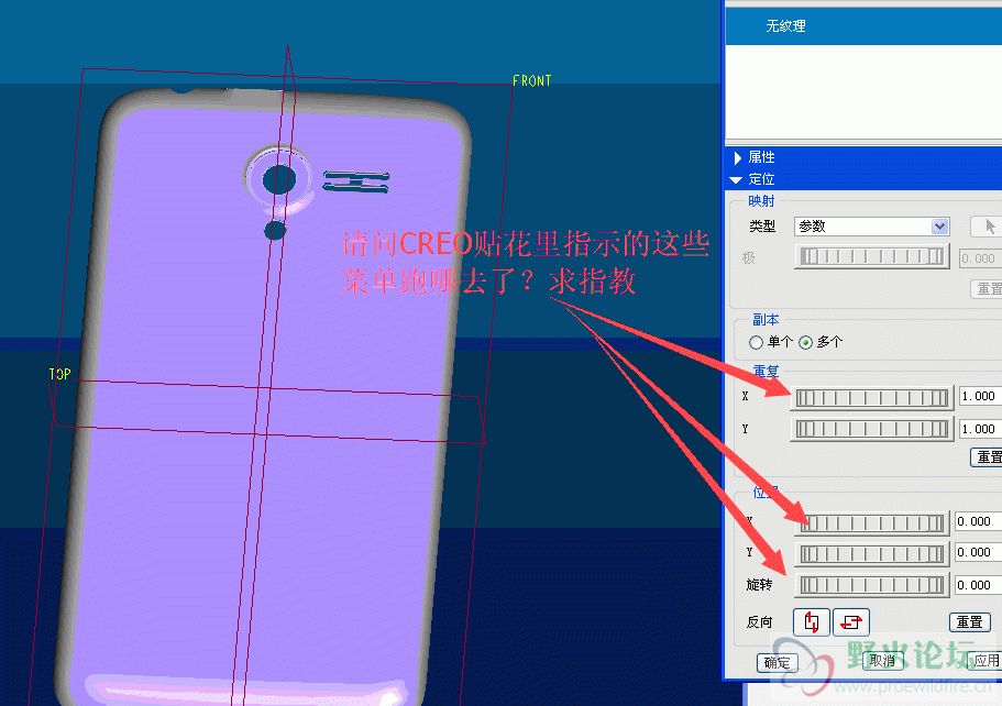

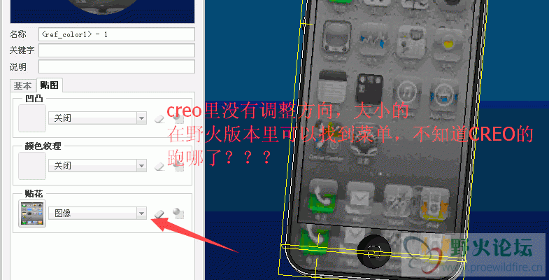

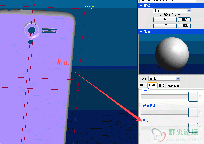

在这里
回复 2 0
 楼主| 发表于 2015-1-16 16:25 | 显示全部楼层
谢谢,已解决!
