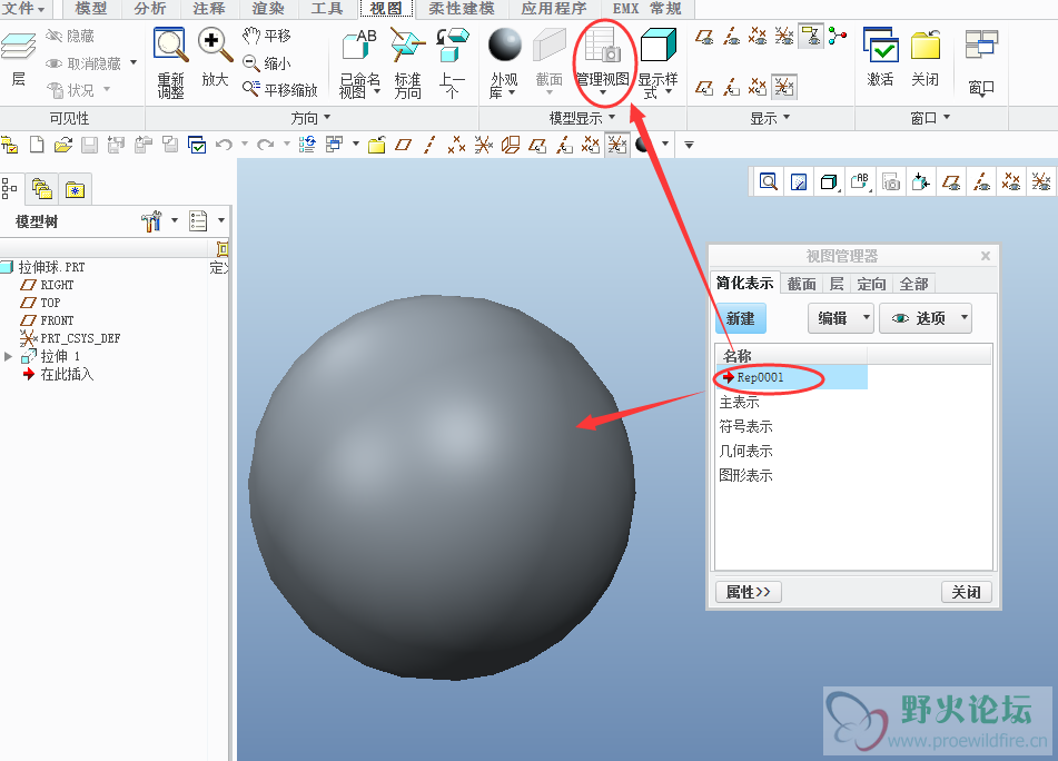

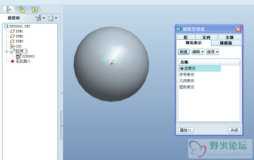

在网上看到一个一步拉伸成球体的模型,想了好久硬是想不出来,有谁知道怎么弄不,谢谢……

发表于 2015-1-16 13:43 | 显示全部楼层
用简化表示
拉伸球.prt.zip
30.86 KB, 下载次数: 37
CREO2.0文件

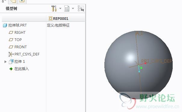

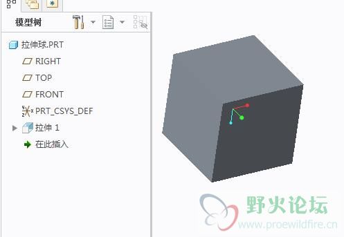

发表于 2015-1-16 14:33 | 显示全部楼层
打开后是这样?请指点迷津。。。谢谢。

发表于 2015-1-16 15:11 | 显示全部楼层
Triple H

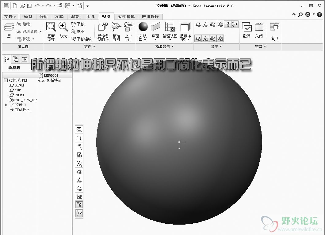

发表于 2015-1-16 18:32 | 显示全部楼层
不需要简化表示
完全可以做到

发表于 2015-1-16 18:37 | 显示全部楼层
谢谢分享。再请问,您的简化表示又是怎么做的呢?。。谢谢。
