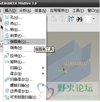

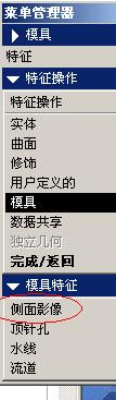

在论坛里有解决方法,复制文件就可以了,当3.0PROE怎么没有分模面菜单!?
675
877
发表于 2009-1-6 17:26 | 显示全部楼层
回5楼
3.0找分型面请看附件图~
675
877
发表于 2009-1-6 17:33 | 显示全部楼层
回5楼
3.0找分型面请看附件图~
菜单管理器里也有的
不过用起来较2.0的麻烦

发表于 2009-1-6 21:58 | 显示全部楼层
回复六楼的---如图
补充图
