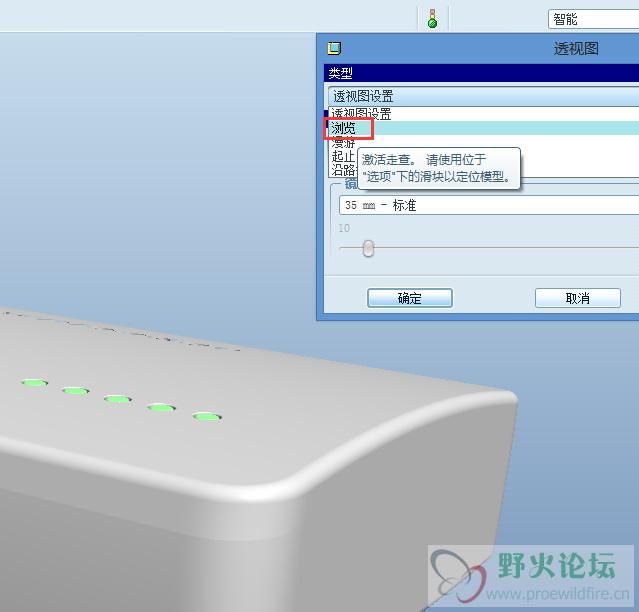

今天给大家带来一个很少人用,但是相当实用的功能:通过启用透视图走进结构模型的内部检查模型,达到像人走进房子观察内部的效果
我们平时建模和做结构都习惯了使用非透视模式,其实透视图作用还是非常大的。平时可以用漫游模式连续观察模型各个角度以检查是否符合ID意图,而且透视模式也是人眼观察现实的唯一状态。

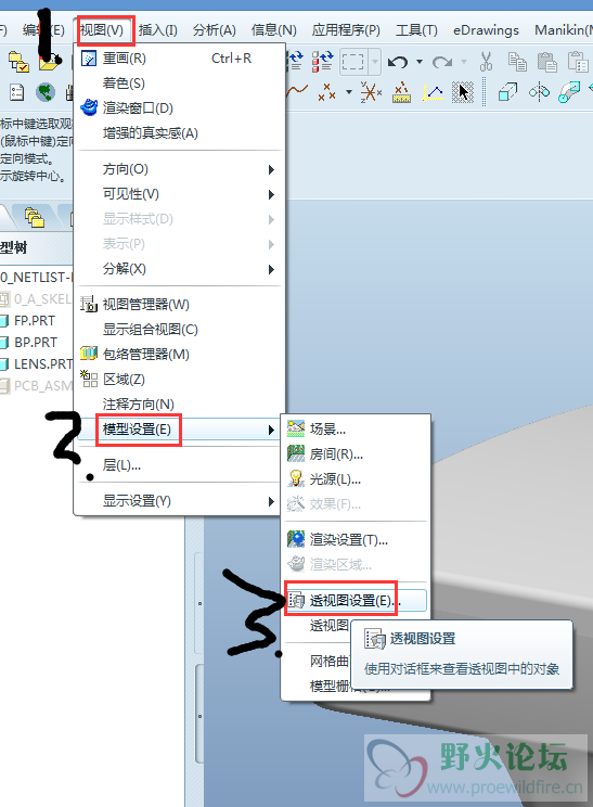

功能路径:视图-模型设置-透视图设置(5.0直接启用透视模式并可进行设置,而单击”透视图“会默认启用透视模式,无设置选项,这是区别于4.0以及下版本的),如下图:
接下来就是调整透视类型了,点击”透视图选项“框,单击”浏览“进入透视内部模式,这个时候,还不能直接看内部结构,如下图”

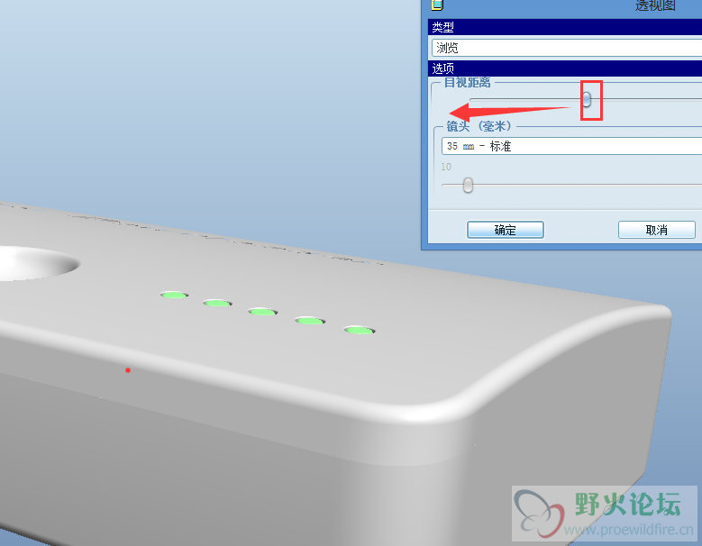

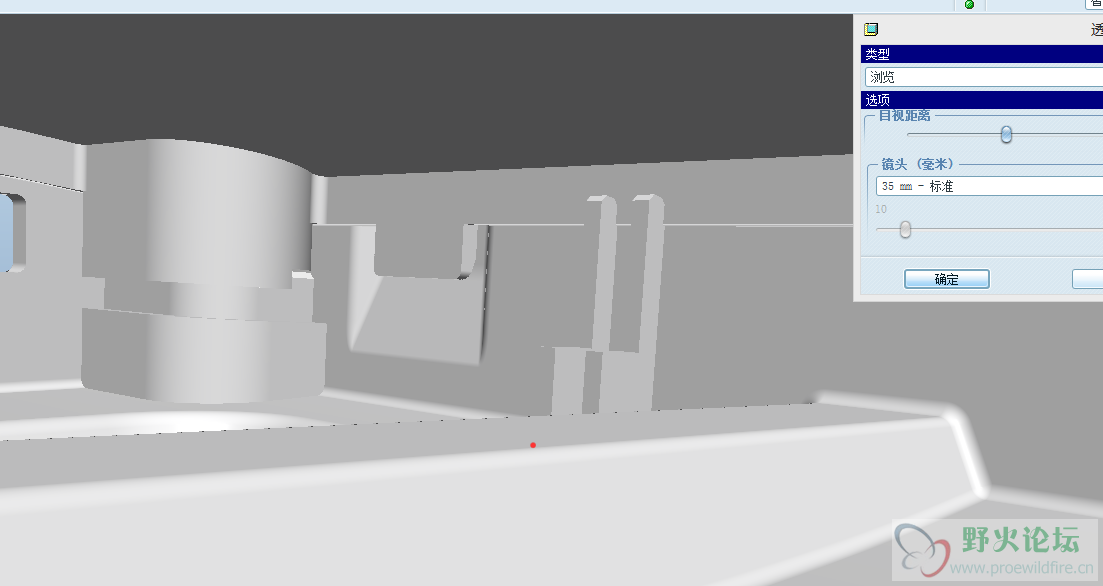

然后调整目视距离了,慢慢调,根据你的模型大小来调整值,就可以看到内部结构了,如下图:
最后,旋转模型即刻巡视内部结构是否出现干涉等问题。缺点是不能 同时使用距离等工具测量。
这个功能作为后期手动检查结构是非常实用的功能之一,配合干涉等检查工具更加好用!
