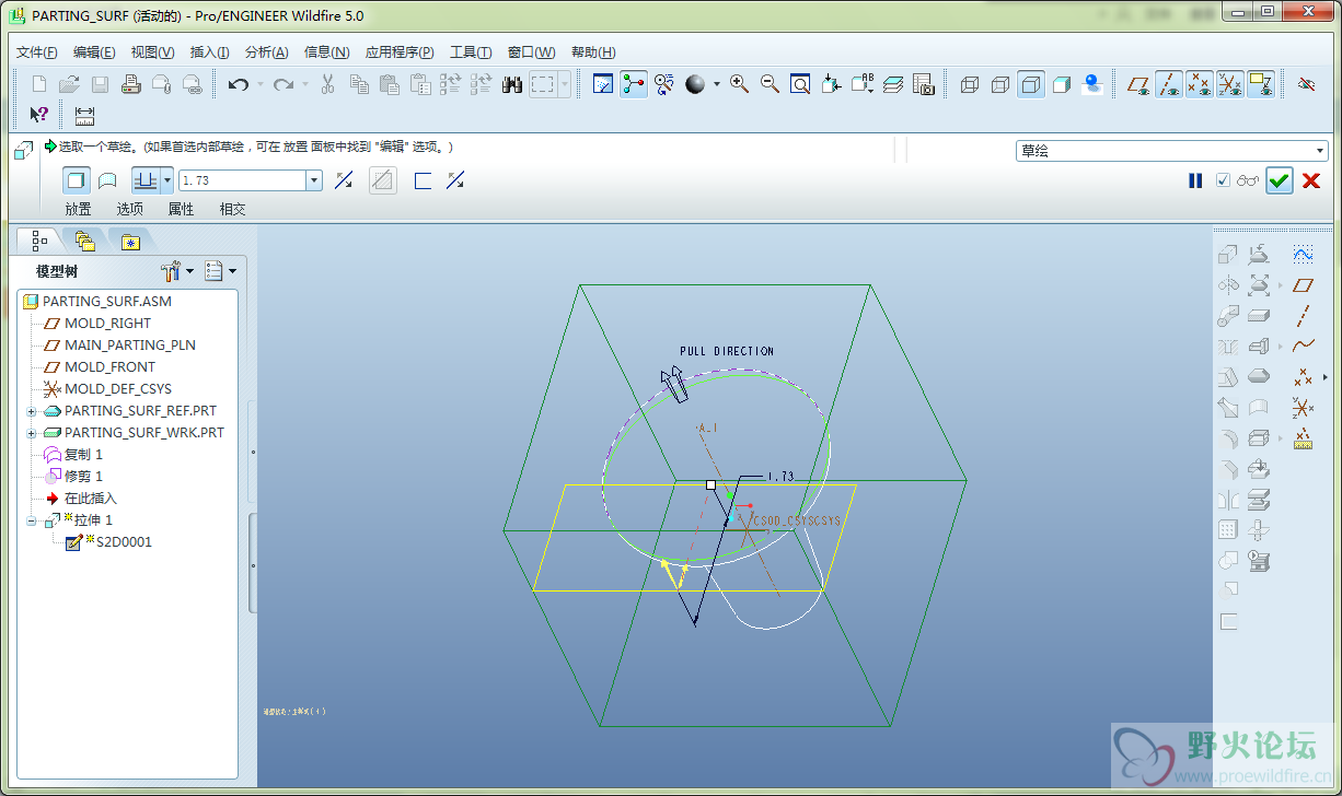

     如题:利用草绘制作拉伸特征怎么出现两个方向?(见图)
这是怎么回事,我只想要水平方向的箭头,不需要垂直方向的。求各位大神指点一二啊!

你这个是不是切剪,另外一个箭头是定义切除材料的方向的吧。
最好把图截大点能看到你的操作,或者上传prt文件。

我想另一个箭头不管向上还是向下,你拉伸的都不变的。其实还真没遇到这种事情,是不是哪里弄错了?

拉伸完成后工件会被部分切除,而我只想做一个拉伸面

这是做完草绘后的界面

你这个是用拉伸实体做的,然后在草绘里只做了一条线,如图所示你点确定的话会提示出错,如果你拉伸为曲面就不会出再两个箭头。
向上的箭头代表可以加厚材料

我明白了,我是下图中的部分没有设置好。谢谢各位。
