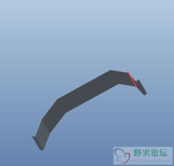

发表于 2015-1-15 15:11 | 显示全部楼层 |阅读模式

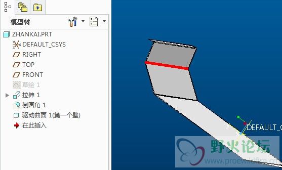

如附件
zhankai.rar

发表于 2015-1-15 16:14 | 显示全部楼层
请把问题描述清楚,什么操作遇到什么问题?想要网友如何帮你?最好配个图

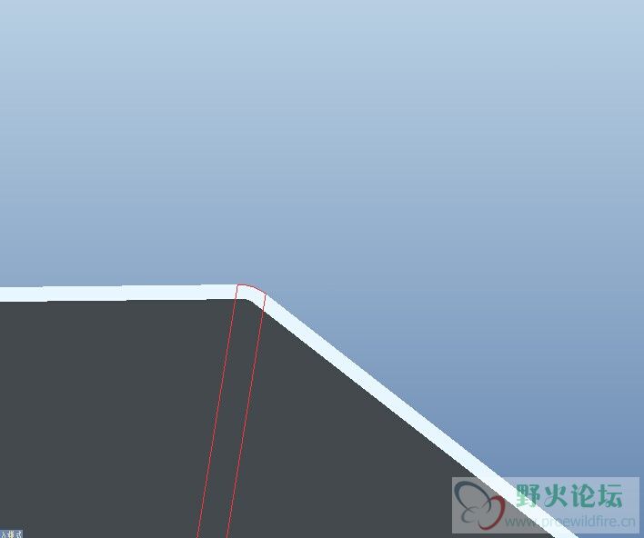

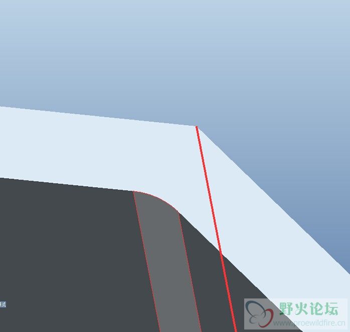

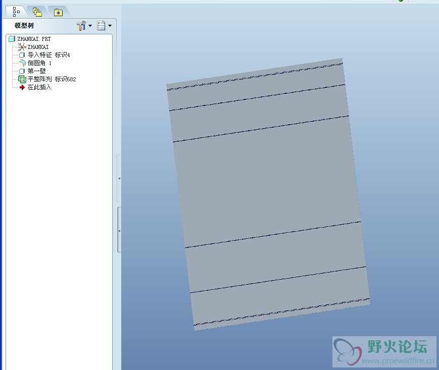

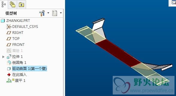

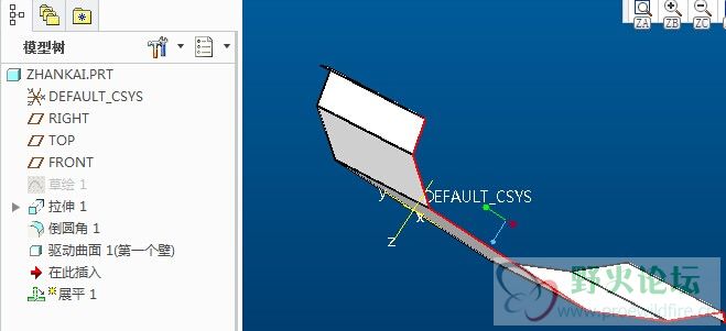

发表于 2015-1-15 16:24 | 显示全部楼层
原模型有两个问题:
1、倒圆角时少倒了一个 R4;  模型一共有6个折弯处, 内外倒角应该做12个(6个R2, 6个R4),实际只做了11个,缺一个;
2、驱动曲面 1 (第一个壁) 选择有误;驱动曲面应该选择钣金件的某个平面,实际选了钣金件的一个横端面了;
修改后就可方便展开了

发表于 2015-1-15 16:27 | 显示全部楼层
你把那个倒角R6就可以展开了

170
 楼主| 发表于 2015-1-15 16:55 | 显示全部楼层
BoYa_DIY 发表于 2015-1-15 16:24
原模型有两个问题:
1、倒圆角时少倒了一个 R4;  模型一共有6个折弯处, 内外倒角应该做12个(6个R2, 6个 ...
谢谢了,原来丢了一个倒角

 楼主| 发表于 2015-1-15 16:56 | 显示全部楼层
qhuang123 发表于 2015-1-15 16:27
你把那个倒角R6就可以展开了
谢谢了  你们怎么发现的?!我都没注意到丢了一个倒角

发表于 2015-1-15 17:40 | 显示全部楼层
壁厚不均等,不能展开吧
