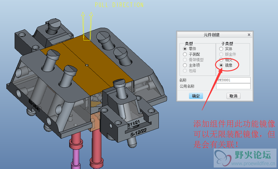

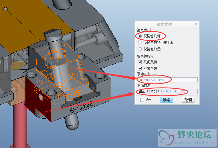

发表于 2015-1-15 14:17 | 显示全部楼层
在组件的状态下这样可以实现:

 楼主| 发表于 2015-1-15 14:45 | 显示全部楼层
谢谢大家。
回2楼,阵列总有在需要镜像的时候不能用的地方的。
回3楼,这个是镜像一个元件的办法。多个元件呢?一个一个来?麻烦死了。

 楼主| 发表于 2015-1-17 22:05 | 显示全部楼层
1051083108 发表于 2015-1-15 16:06
建组,把需要镜像的零件归到一个组里试试,最近手头没有软件,无法做实例
我最开始也是那么尝试的。把要镜像的零件归到一个组里。但是镜像命令用不了。在创建下,只能创建单个零件的镜像,创建子装配的话,只能创建装配体的镜像。
