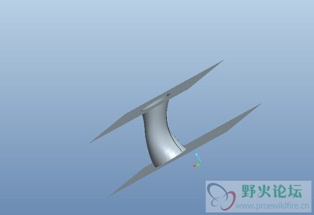

[已解决] 各位 , 边界混合失败是什么原因?
发表于 2015-1-15 08:42 | 显示全部楼层 |阅读模式
图在这
截图
截图
prt0002.prt.zip
96.12 KB, 下载次数: 46
149
193
发表于 2015-1-15 09:14 | 显示全部楼层
你是不是选择圆的时候一半一半的选的吧!
1.把鼠标放在圆上点选时,会有一半的元加亮,然后鼠标右键,整个圆都加亮就左键选中
2.再按照这个方法按住Ctrl选择另一个圆
3.在空白处鼠标右键第二方向,按住Ctrl依次选取另外两条曲线就行了
做出来效果是这样的,不知道是不是你想要的

发表于 2015-1-15 09:15 | 显示全部楼层
刚才图片接的太大,上传不了  又从新传了一张
149
193
发表于 2015-1-15 09:19 | 显示全部楼层
顺便再多说两句,你这个边界做出来后,曲面效果不好,线条太少了 你应该再在中间弄一个平面
回复 2 0

发表于 2015-1-15 09:40 | 显示全部楼层
增加控制点看吧!

发表于 2015-1-15 09:56 | 显示全部楼层
线条确实有点少,可以尝试扫描,或者混合,试试
