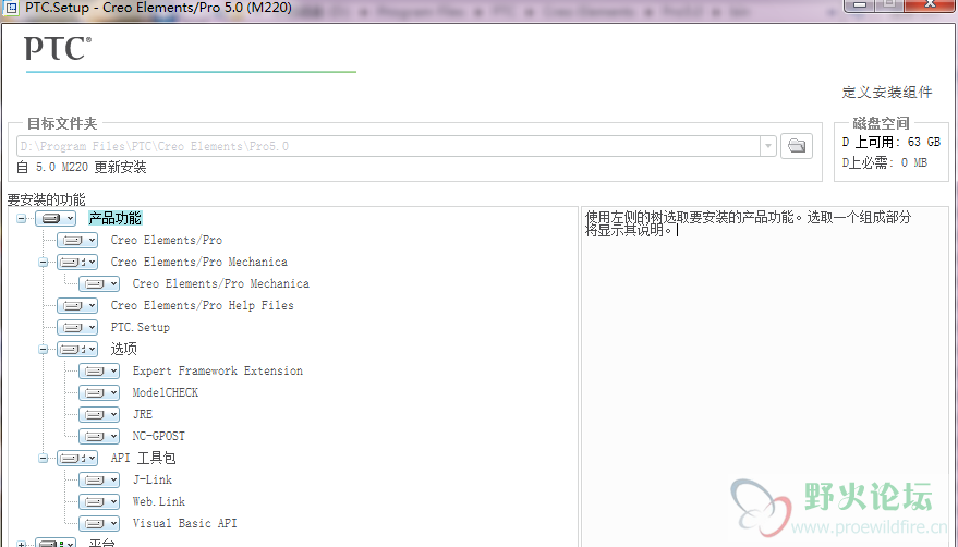

发表于 2015-1-15 07:25 | 显示全部楼层
见图
安装时勾选这个模块

 楼主| 发表于 2015-1-15 13:55 | 显示全部楼层
ivy123zxj789 发表于 2015-1-15 07:25
见图
安装时勾选这个模块
很感谢回复,可是我的PROE里面是找不到Mold Component Catalog这个选项

发表于 2015-1-15 18:45 | 显示全部楼层
你到别人的电脑里面把Common Files里面的apps_data这个文件夹复制粘贴到你电脑里就可以了,前提是对方的电脑自动工件能够使用
 楼主| 发表于 2015-1-15 22:55 | 显示全部楼层
已解决,感谢所有人。
原因是最初安装时被360安全卫士拦截了某些文件。
