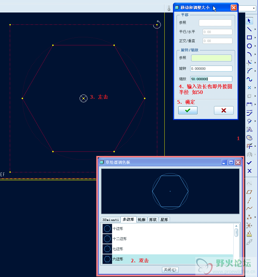

刚接触proe这个软件,请问大家,在proe中的多边形的调用的时候会有内切和外切多边形吧,就像solidworks一样,那么如何选择是内切还是外切呢?
如图:
外切
外切
内切
内切

发表于 2015-1-14 13:27 | 显示全部楼层
调色板,自定义

发表于 2015-1-14 13:49 | 显示全部楼层
默认内接,如果想要外切就只有自定义图形了

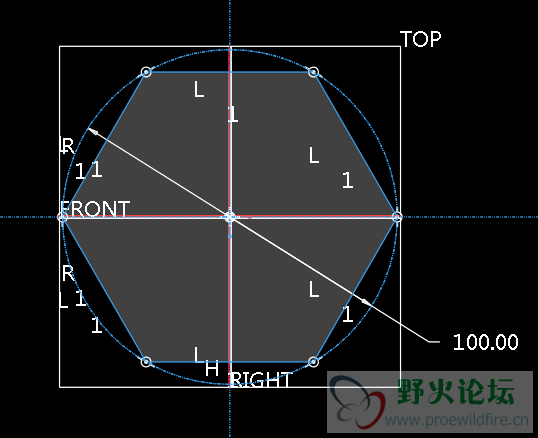

发表于 2015-1-14 16:34 | 显示全部楼层
在多边形上画一个外接圆,
标注尺寸,进行约束,
然后点击把圆,右键选择为构造线,即可
内切多边形与上类同

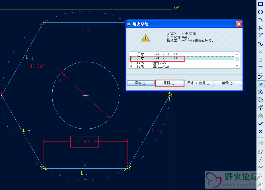

发表于 2015-1-14 17:28 | 显示全部楼层
看到帖子突然想到的方法。如图:外接圆按图来做很简单的,内切圆说一下。在外接圆的基础上,画一个同心圆作为内切圆,定义其半径,然后给定六边形的边和内切圆的相切约束,这时会出现如图的提示,选择外接圆的半径,将其删除就可以了。
