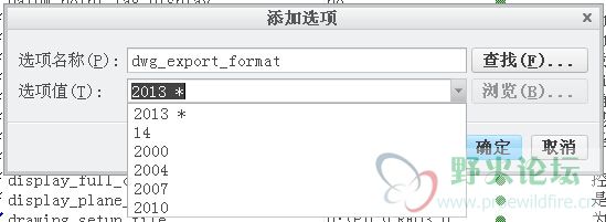

发表于 2015-1-14 11:42 | 显示全部楼层
配置文件添加dwg_export_format 2007
默认是2013,改为2007或者更低版本
论坛短消息功能不是用来求助的,有问题直接发贴或者跟贴。

发表于 2015-1-14 16:19 | 显示全部楼层
建议改到 2000
