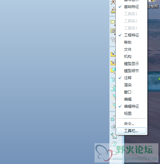

看图解答,,,,
在空白处,点击右键,进入工具栏菜单。
在空白处,点击右键,进入工具栏菜单。
点击命令,插入,在里面选取你桌面没有的图标,左键拖动到放的位置就可以了。
