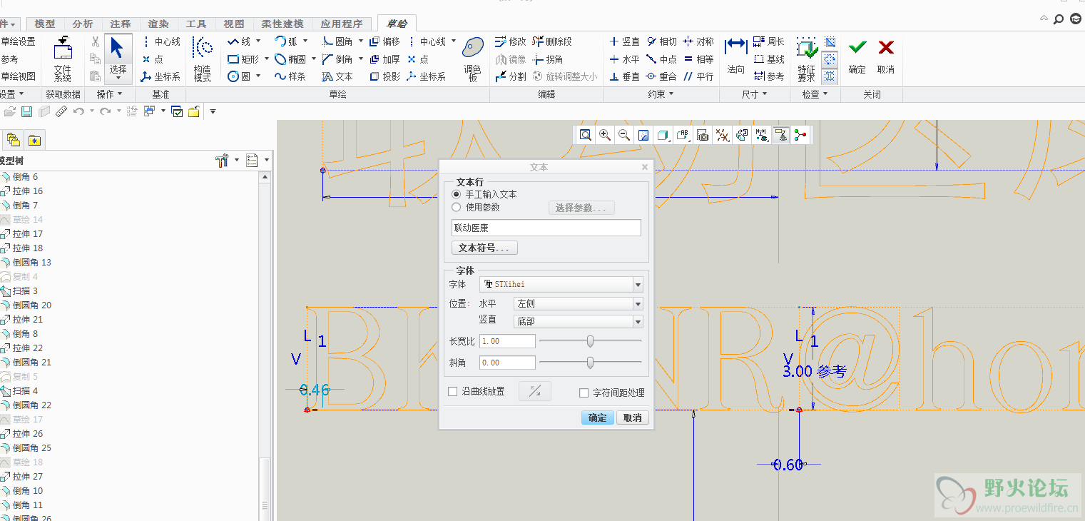

我的软件为creo2.0 在草绘环境中,点击文本,然后选择字体的时候只有系统赠送的一些字体,如何把自己想要的字体加入 proe中,选择字体的时候能够选择新添加的字体?

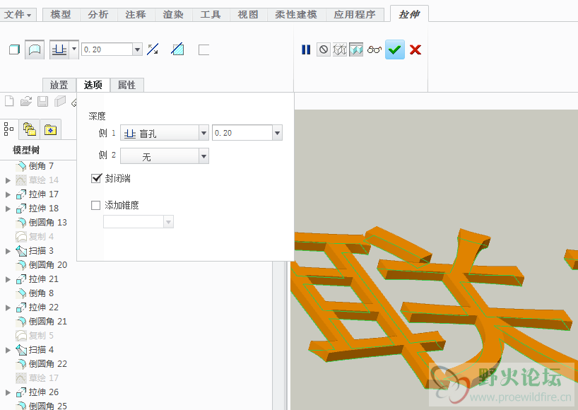

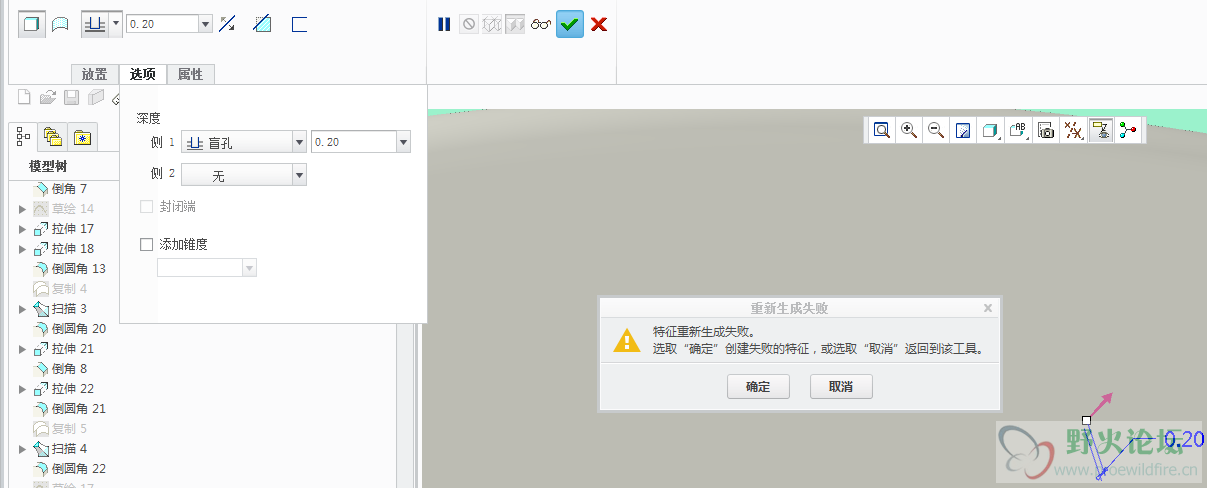

还有,告诉大家我的一些体会,很多字体拉伸的时候是不行的,特征失败,
这时只需要点击拉伸成曲面就可以了,拉伸选项要勾上封闭端就可以了,[attachimg]171998
如果需要生成实体,选择刚才的拉伸面组,实体化就OK了,
不知道为什么绕个圈子才行

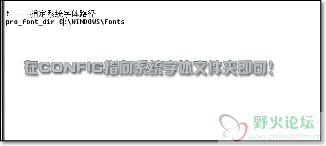

关于PROE中字体的正确设置
http://www.proewildfire.cn/thread-4047-1-1.html
(出处: 野火论坛)
