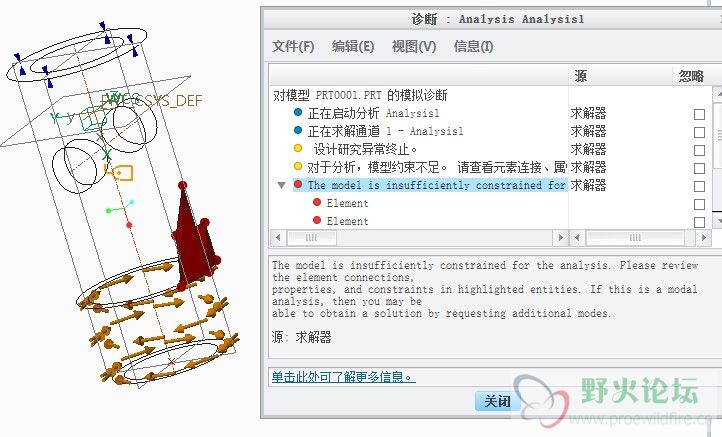

图中红色加量部分是报警,说是结构不对,怎么回事,请求大神解答

发表于 2015-1-13 15:11 | 显示全部楼层
检查下约束哪里设置错了没有
 楼主| 发表于 2015-1-13 15:14 | 显示全部楼层
约束比较简单,上端固定,下端一个扭矩

发表于 2015-1-13 20:58 | 显示全部楼层
检查下高亮实体的约束

发表于 2015-1-14 08:13 | 显示全部楼层
上端的固定约束不足估计!上端应该用固定约束6个自由度,还有可以把网格划分加密,或许能解决那个红块的问题!

发表于 2015-2-16 10:54 | 显示全部楼层
模型的约束不足;要学习这东西,英语得恶补一下,毕竟这东西是西方人搞出来的。
相关的资料以及软件的界面交互都是英文的,愿大家共同进步吧

发表于 2015-2-16 10:57 | 显示全部楼层
呵呵,问题就出在你上端的约束,你用的是 平面约束,错了,改用位移的,xyz锁定就 ok了

发表于 2015-12-13 23:19 | 显示全部楼层
上端的约束不足,下端的扭矩也将不起作用,因为扭矩加在了实体表面。

发表于 2018-1-11 13:25 | 显示全部楼层
提示的是约束不够。

发表于 2018-8-23 15:54 | 显示全部楼层
约束不足,把英文复制到百度翻译或者谷歌翻译里看看
