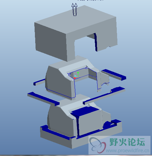

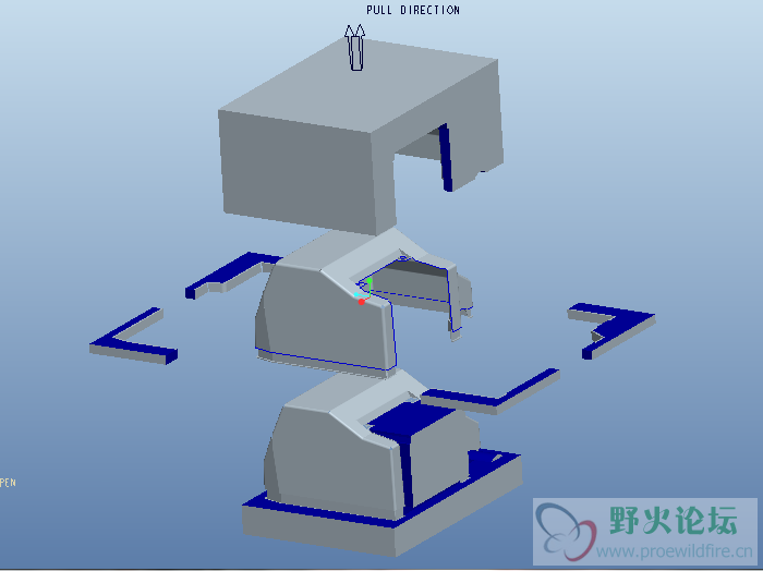

发表于 2015-1-13 14:20 | 显示全部楼层 |阅读模式
根据网友的建议已改进为侧向四滑块机构,希望大家有好的建议,尽管提出来一起学习
http://pan.baidu.com/s/1pJBgHYF
这是文件链接
上面这个方案还是有些不妥,下面这个是改进后的方案
http://pan.baidu.com/s/1dDq2ux7
改进后方案
改进后方案
四滑块拆模改进.part1.rar
2 MB, 下载次数: 5

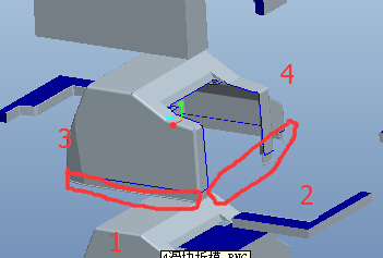

发表于 2015-1-13 15:44 | 显示全部楼层
你误会我的意思了,四个滑块不是这样,而是要东南西北四方向分
食嘢食味道;睇嘢睇成绩!
注:别发消息求助,有问题请上图论坛解决!

 楼主| 发表于 2015-1-13 20:08 | 显示全部楼层
对对对,是该你说的那样,我欠考虑了,我现在这种分法只能缩小之前的一半行程对吧

发表于 2015-1-14 16:14 | 显示全部楼层
恩,对了
