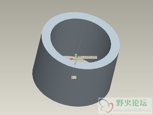

圆筒外直径84,厚度为9.5,为什么在圆筒外表面加了缝之后展平的板的长度不是圆筒周长3.14x84=263.76,而变成了223。求解释求指导啊

折弯系数  因子有关系   不知道就慢慢试试

我是先旋转得到的圆筒,然后加缝展平,这样的话怎么才能得到完整的外表展平的直板

你展平是依照中性层展平的吧?外层收缩了

要怎样才能按外层展平呢
