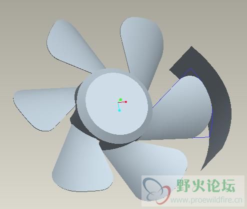

风扇旁边那个多余的东西是为了画出扇叶的外边缘轮廓所做,隐藏后下次打开还是能看见,能否删除,由于他和后面所画的扇叶整体都有关联,所以一删除就把其他的扇叶都删除了,能否只删除那个看起来另类的板子,试过挂起,但是报错!本人新手,希望高手指教!!

隐藏掉应该是可以的,只是你在隐藏后没保存这个隐藏壮态而已,在模型树里新建个层,然后选上这个后隐藏再右键,在弹出的菜单中点击“保存壮态”。

你那个曲面是为了切割叶片的吧
其实切割的时候用拉伸直接切割就不会有这问题
也不用搞的最后麻烦

恩!最近也发现拉伸要方便的多!
跟书里学的,然后也不告诉我怎么弄没

实在看不顺眼可以这样删除,先给曲面加一厚度,变成实体,然后就可以切掉,但是实际工作中实在没必要这么做,新建一图层,把建模过程中的一些辅助曲面或者曲线放到该图层,然后隐藏图层就可以了,另外记得保存当前的图层状态,下次打开模型就不会看见这些碍眼的东东.

我也遇到过这样的问题 其实这是一个参照与被参照的关系,如果一个参照物被删除,被参照物就相应消失。
