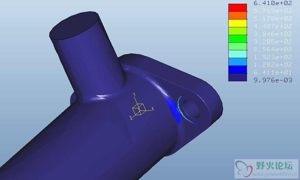

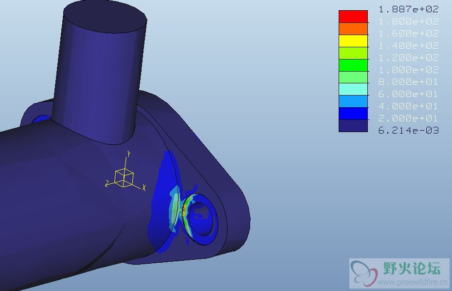

我做了一个安全阀的简易的有限元分析,很简易,我连零件建模都没有完全做完 ,但是我觉得不影响结果的。但是出现了一个奇怪的情况,因为球铁铸造件,第一次过度的地方我都没有倒角,结果分析最大应力是188MPa,第二次我就把过渡的地方倒角圆滑了,结果最大应力变成641Mpa了,太意外了,不知道什么原因。proe的有限元分析结果可信度多高啊?有高手可以解答吗?这是一个承压件,要是强度不够,可能出事故的,我有点担心啊
第一次的有限元分析,应力图
第一次的有限元分析,应力图
第二次有限元分析应力图
第二次有限元分析应力图

第二张图好像看起来应力集中区域小多了哎,有所改善啊。

楼主,你数据都没搞懂,怎么能找得出最大应力
你把云纹图的数据范围给改下,
然后用探针去测应力部位的实际值。

哪里弄错了?第二种动态查询的最大应力也是500多MPa

没有看到数值都不一样,差得多了吗

发来模型我分析分析

你把圆角改小点看看

野火老大也关注了,谢谢提示,不过这样我更糊涂了,和圆角的大小还不是比例关系,有一个最大值
