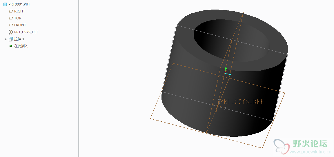

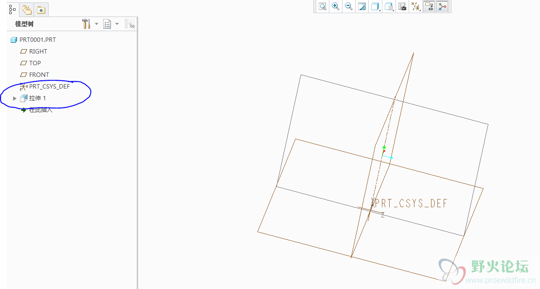

问题描述:
从creo3.0M010开始模型不显示,新建模型,关闭打开之后,就看不到模型
但把模型重新编辑之后,不用别的任何操作,模型又出来了,但关闭creo或者拭除之后,又会不显示。
电脑配置:
系统:windows 8.1专业版32位
CPU:I3 2100@3.1GHZ
显卡:Geforce405
有人讲是显卡配置低,在config里增加了graphics win32_gdi,问题同样存在,请问各位大神有没有碰到过,
是怎么解决的。
请教了,每打开一次都得重新编辑一下,真的好麻烦。
之前遇到一个同行有同样的现象,不知道是否已经解决。
不显示模型
不显示模型
重新编辑之后
重新编辑之后

换成WIN7就好了
