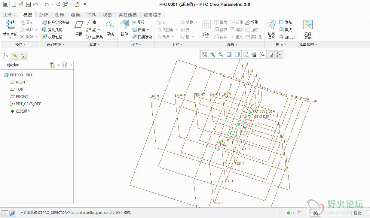

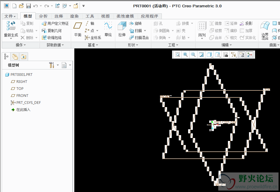

安装后一旋转基准面出现这种情况,该如何解决?望高手指教,谢谢!

显卡驱动更新,显卡驱动更新,显卡驱动更新。
强烈建议坛主把显卡驱动致使软件异常的贴在首页置顶!!!现在有太多这样的重复帖子了。

常见问题里有说明,不看不搜索放哪里都没用。的确一般都是显卡驱动问题。

我显卡已经是最新的啦,图形还是不能显示。特征要重新生成或重新编辑珲过才能显示
