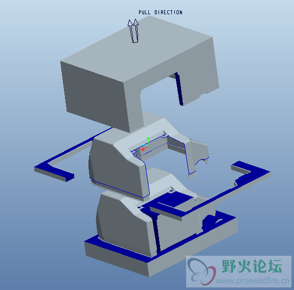

多臂机箱盖倒扣拆模
文件有点大,我上传到了网盘
第一次上传文件有缺失,现已修改完整
这是链接http://pan.baidu.com/s/1qW6uWsG
拆模图
拆模图

发表于 2015-1-13 09:41 | 显示全部楼层
很好,赞一个!
我给你一点建议:此类模具就需要分为4个滑块(用斜导柱辅助),不然2个滑块行程太大了需要油缸开模,假如左右滑块拔模斜度不够还会有拉伤现象!加油!
食嘢食味道;睇嘢睇成绩!
注:别发消息求助,有问题请上图论坛解决!
 楼主| 发表于 2015-1-13 12:35 | 显示全部楼层
嗯嗯,多谢指导。
我试试做四个滑块
