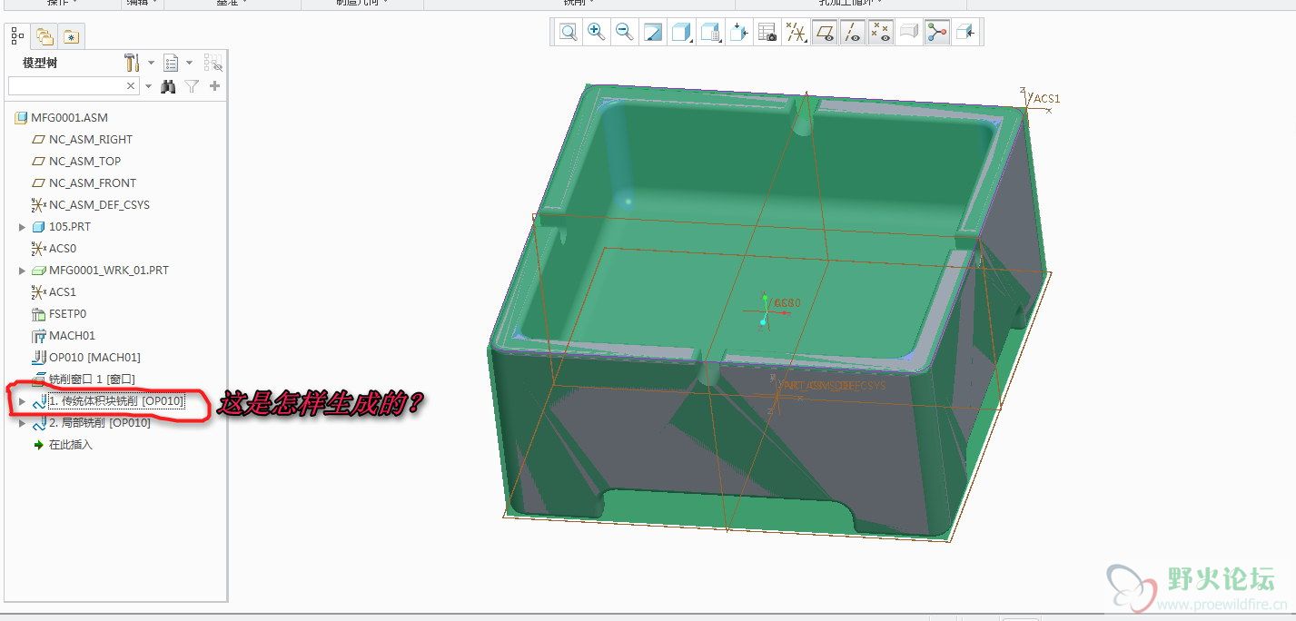

PTC Creo 3.0 传统体积块铣削是怎样生成的?各位师傅帮帮忙  找了一晚上也没找到 教程

不行啊 3.0版本 主要是传统铣削怎样来的   这个我是老版本编好导入3.0版本的  一直找不到这个

在配置文件当中添加enable_classic_nc_steps
值为yes
保存配置文件
然后重新打开软件就有传统体积块功能了
或者调用XML模版
