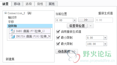

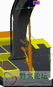

纠结了好几天的装配,还是没能解决。希望有网友能帮下忙。谢谢!
装配图
装配图
问题
问题

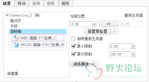

发表于 2015-1-16 10:19 | 显示全部楼层
cero3.0打开的。问题出在“dabi”这个零件“启用重生值”太早,先将那个勾勾去掉,然后定义气缸,就可以了。之后再把去掉的那个勾勾打上。可以不?
发表于 2015-1-16 10:38 | 显示全部楼层
上面讲的是去掉“dabi”的“启用重生值”。我刚又看了下,“dabi”和‘zhu-yeya2’两个零件的‘启用重生值’有且只有一个可以打勾。
111
136
发表于 2016-1-18 02:34 | 显示全部楼层
我知 道你这个问题 出在哪里,我也曾遇到过。。长话短说,你把被推动的物体的重生值的勾先取掉,再装,就可以了,装好了之后再点上,就可以了。
