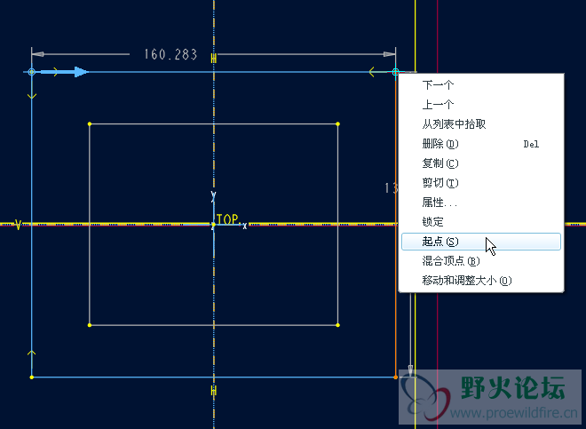

如何修改截面的起始点及起始方向!
237
304
发表于 2015-1-12 15:14 | 显示全部楼层
选定你要作为起始点的那个点,然后右键按住不放,再点击“起点”

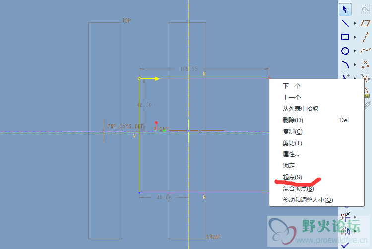

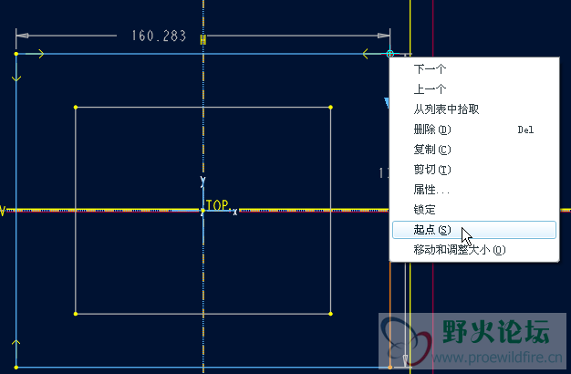

发表于 2015-1-12 15:34 | 显示全部楼层
选中要作为起始点的那个点,然后右击选择起点将其设置为新的起始点图1;再选中新的起始点,右击选择起点,将新起始点的方向改变图2。

 楼主| 发表于 2015-1-12 15:59 | 显示全部楼层
我的右键弹出来的没有起点那项啊?
95
126
 楼主| 发表于 2015-1-12 16:05 | 显示全部楼层
是右键  先点击从列表中拾取  然后才能弹出起点是吧!
95
126
非常感谢!

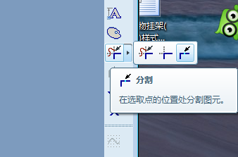

发表于 2015-1-12 16:10 | 显示全部楼层
楼主你是用曲面混合扫描嘛,
扫描时,两个面必须要有相同的扫描段,,打个比方如果你要圆和正方形扫描,你就必需把圆截断四段,就是用分割功能,如图
分割功能
分割功能

发表于 2015-1-12 16:11 | 显示全部楼层
是要选点,可能是你选点的时候选到了线、约束等其他东西,从列表选取也可以,图素不是很多直接左击选取还是挺好选的

 楼主| 发表于 2015-1-12 16:16 | 显示全部楼层
我怎么把零散的段数合成指定数目的段数!有像CAD中线段和可以打断和整合吗?
95
126
 楼主| 发表于 2015-1-12 17:22 | 显示全部楼层
非常感谢海獭宝宝!我想再问一下,段数一致时,是不是尽量等分或者等角度?
