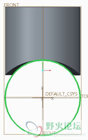

需要的效果

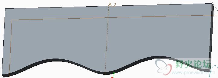

展开的板

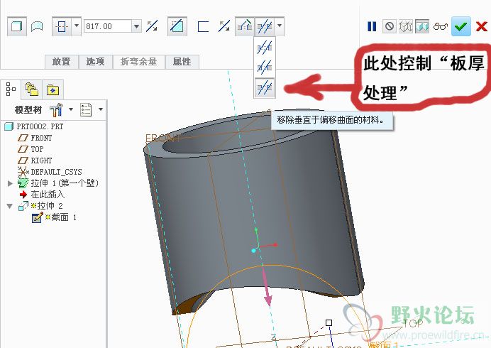

关键是在这里设置
选中最下边的项目即可达到目的。

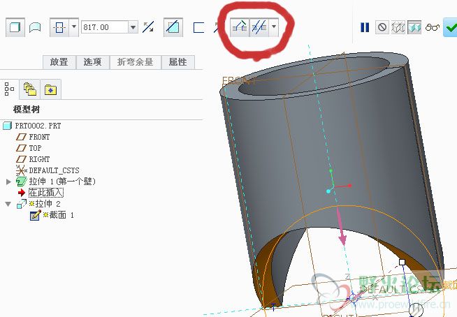

这个的板厚处理是在“拉伸切割”里面设置的。第三图和第四图是两种对于板厚的处理方式,看你实际需要而定,一般的焊接件,需要用第四图的样子,如用第三图的样子则根本无法对接,原因是那两个尖角的阻碍。
这些设置在野火版里就已经有了。
为了方便大家学习,我做了个野火3.0的模型,请大家下载学习。
