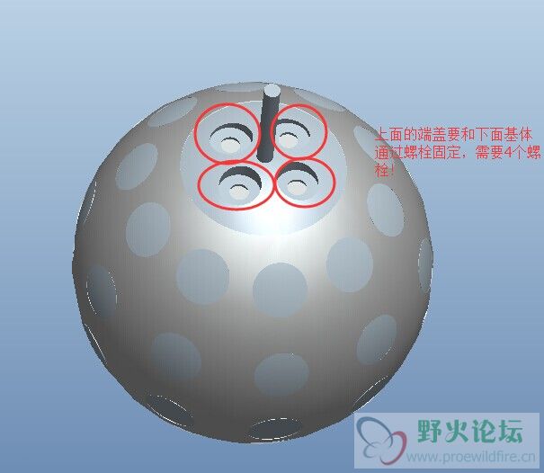

本人刚用ProE两个星期,需要画个简单的模型
上下两个部分要通过4个螺栓固定,不知道怎么加,请教一下具体的操作部分。
其中四个小孔在创建的时候,用的是M8×1
具体如图所示,谢谢指导!

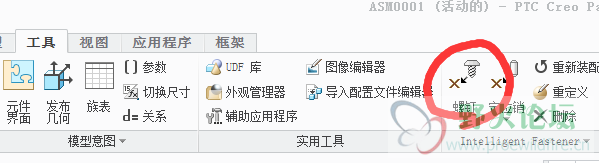

发表于 2015-1-10 20:41 | 显示全部楼层
我一般用这个加螺丝

发表于 2015-1-11 11:51 | 显示全部楼层
工具栏里有螺钉选项,里面大部分标准螺丝都有,非标的就要自己画了

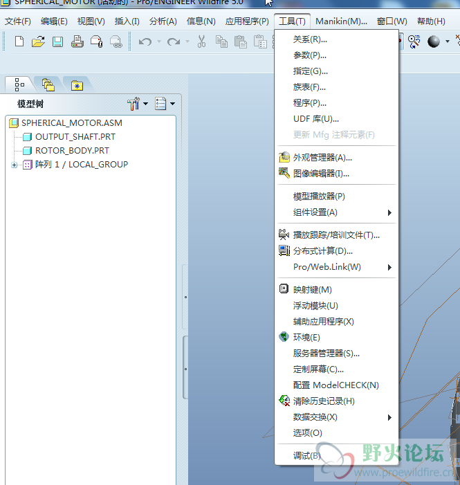

 楼主| 发表于 2015-1-11 22:00 | 显示全部楼层
suzhoucpw 发表于 2015-1-10 20:41
我一般用这个加螺丝
很感谢你的回答,可是我的工具选项里面没有螺钉选项,怎么办?
 楼主| 发表于 2015-1-11 22:03 | 显示全部楼层
感谢你的回答,我的工具栏里面找不到螺钉选项,请问是不是要安装标准库之类的?

发表于 2015-1-12 10:03 | 显示全部楼层
Creo 3.0 里边有自带标准库? 貌似5.0 没有这个功能

发表于 2015-1-12 11:47 | 显示全部楼层
2楼用的是creo2.0  3.0      http://www.proewildfire.cn/thread-5641-1-1.html
这个链接参考
