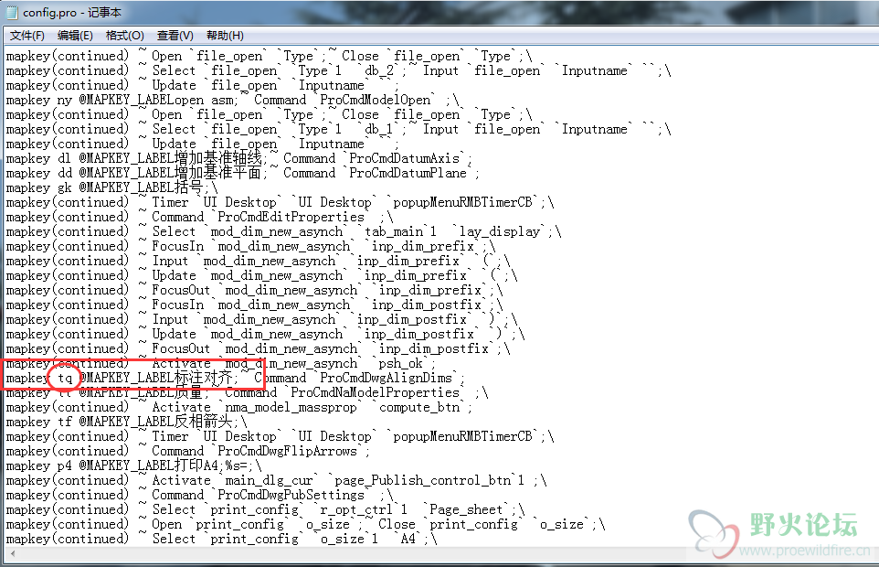

发表于 2015-1-10 15:46 | 显示全部楼层
proe配置文件:
config.zip
8.78 KB, 下载次数: 1
售价: 2 金钱  [记录]
成功没有捷径,只有脚踏实地!

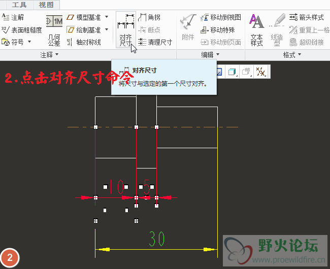

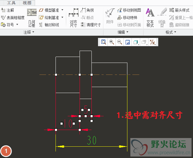

不是有对齐命令吗?
257
382
发表于 2015-1-11 18:16 | 显示全部楼层
使用“对齐尺寸”命令,另外可以再尝试用用“清理尺寸”命令,能对齐分布尺寸并创建捕捉线,个人感觉还是很好用的!

发表于 2015-1-12 17:25 | 显示全部楼层
选中   右键   对齐尺寸
