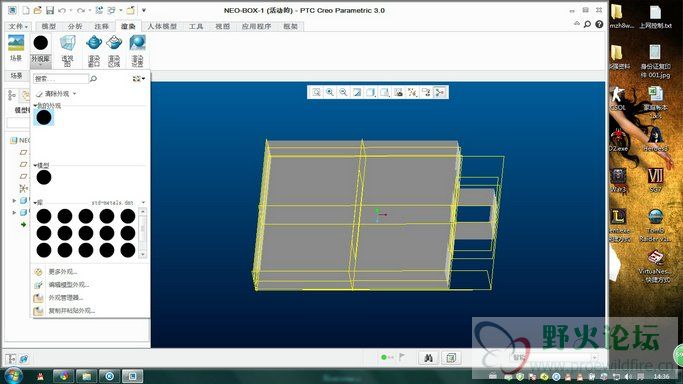

请问,64位系统安装3.0 外观库不能用,怎么全部都是黑色的呢?可以调用吗?
外观库异常
外观库异常

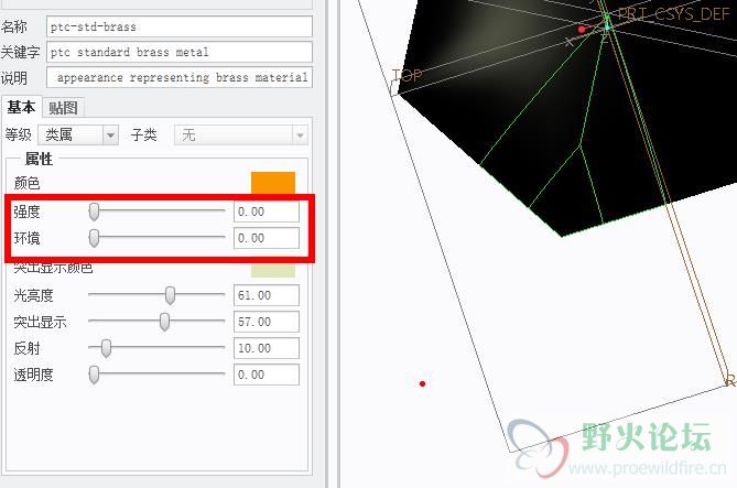

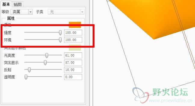

发表于 2015-1-12 10:47 | 显示全部楼层
调整一下这个 试一试。。【双击 (编辑模型外观)】
