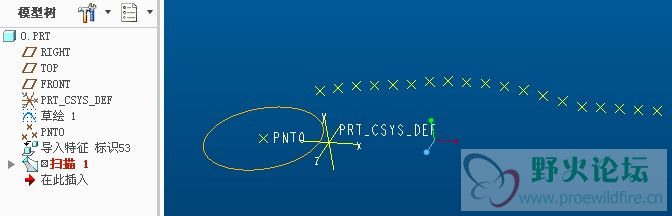

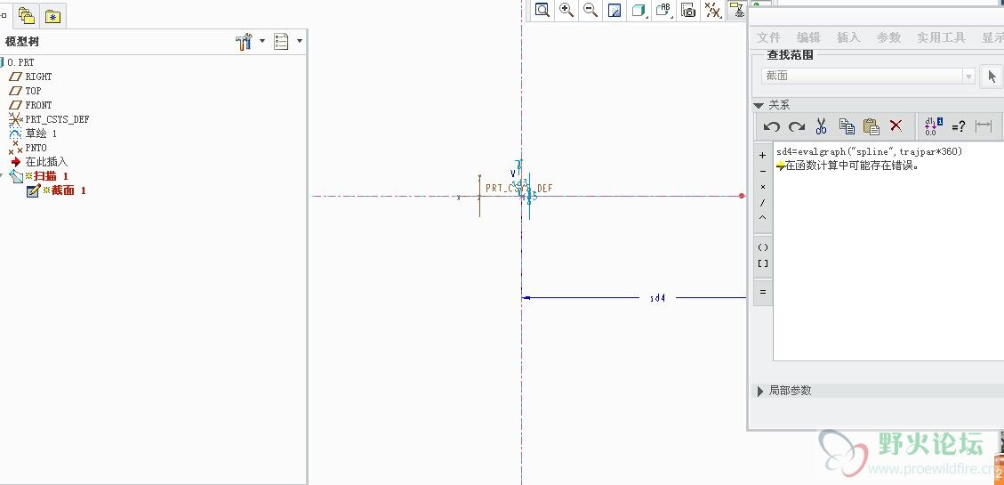

我输入关系式,老是提示错位。 各位老师请看看啊
学妹先谢谢了
 楼主| 发表于 2015-1-10 13:41 | 显示全部楼层
图片附上
217
229

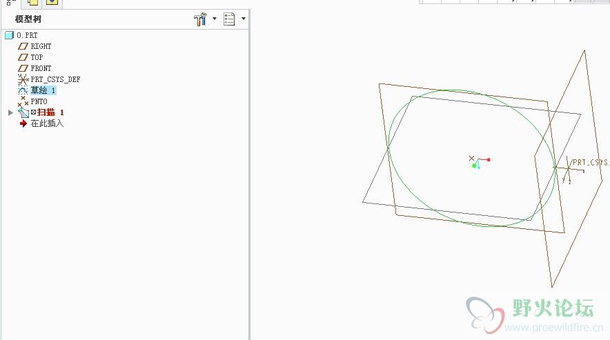

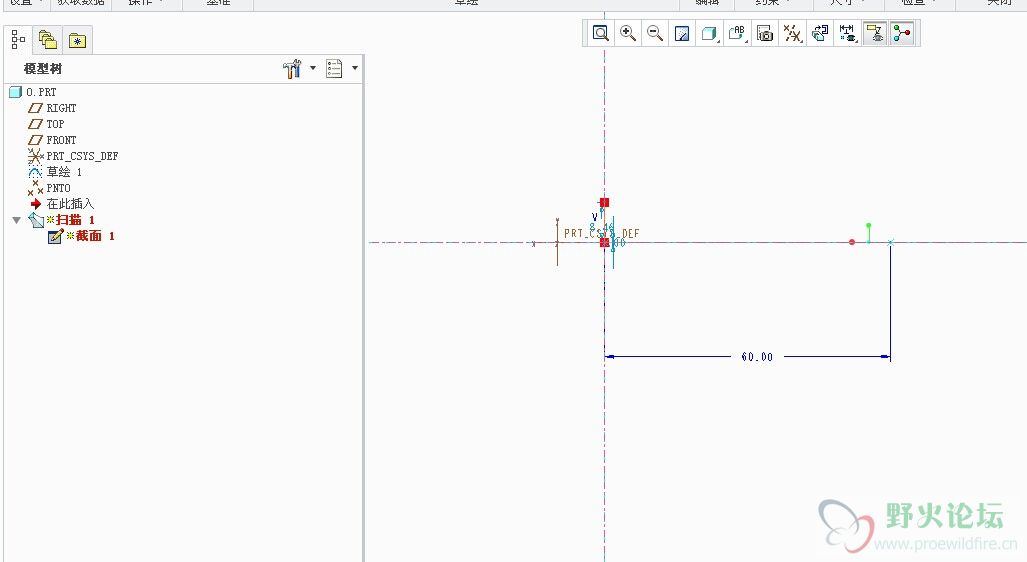

 楼主| 发表于 2015-1-10 15:46 | 显示全部楼层
我已经按照帖子内的方法做,但是还是提示关系式不正确啊?
学妹上传源文件。
0.rar
31.79 KB, 下载次数: 4
1421
198

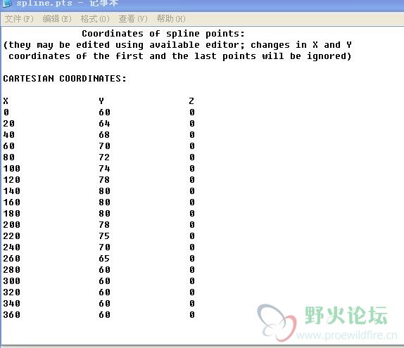

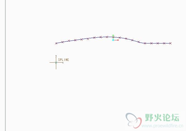

 楼主| 发表于 2015-1-11 09:59 | 显示全部楼层
谢谢老师!
这些基准点,是我事先在草绘环境下绘制的样条曲线,然后保存为.pts格式,接着用记事本打开修改对应的X.Y坐标值。坐标值如下:
X                Y               Z
0                60              0
20               64              0
40               68              0
60               70              0
80               72              0
100              74              0
120              78              0
140              80              0
160              80              0
180              80              0
200              78              0
220              75              0
240              70              0
260              65              0
280              60              0
300              60              0
320              60              0
340              60              0
360              60              0
0-360指的是圆的角度,Y指的是外圆的直径随角度不停的变化。最后得到一个凸轮。
请老师赐教啊.......?
