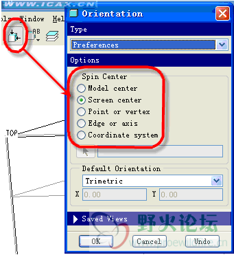

1 如何更改模型的旋转中心(spin center)
这里的旋转中心指的是在查看模型时的旋转中心,不是特征几何的旋转中心。
在ProE中,默认的旋转中心是模型的中心。这个设置在通常的情况下是没问题的。但在有的时候,比如输入面,几何分成两个离的非常远的两个部分时。(一般来说有一部分是多余的或者说是没用的),查看的时候旋转就非常不方便了。
解决办法有两个:
1.删掉没用的部分(指的是离的很远的无用的几何)
2.更改模型的旋转中心(spin center)
菜单:view=>orientation=>reorient=>preference=>选择一个旋转中心
如下图,根据具体的情况选择合适的旋转中心

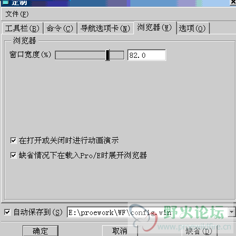

默认情况下,野火版启动时会自动上网连接到PTC的网页上去。这对不能上网或不想一上网就连接到那去的用户不是很方便,因为它大大降低了PROE的启动速度,同时多开一个浏览器窗口,占用系统资源。实际上用户可以选择取消这个功能。
在PROE主窗口的工具条上点右键,选“命令”或“工具栏”,弹出“定制”窗口。翻到“浏览器”页,取消中间那两个勾,注意最下面那个勾一定要选上。再点“确定.设置完毕,下次启动时生效。
上面的方法,使PROE启动后不展开IE窗口,然而如果你展开IE窗口,那么系统马上开始连接PTC网站。如果要做到展开后也不连接任何网站,那么,需要在Config.pro里修改:web_browser_homepage的值为"about:blank"。当然,也可修改为任意一个其它的网站地址。

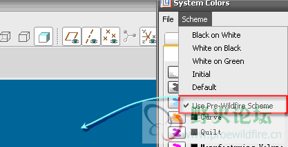

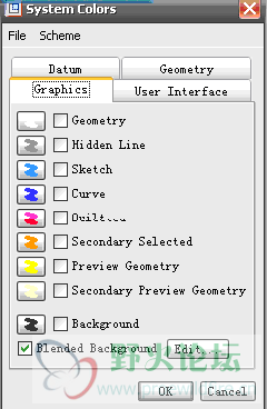

1、View->Display Settings->system colors,弹出系统颜色配置对话框(图1);
2、单击scheme,选择Use Pre-Wildfire Scheme,背景颜色自动修改为2001的天蓝色(图2);bbs.icax.cn Q1C6X另外,在这里也可以自己修改颜色配置,使用自己喜欢的颜色;
3、保存颜色配置,单击File->Save...,弹出保存对话框,系统默认文件名为:syscol;
      将文件保存到自己指定的位置(最好保存到安装文件夹里面,可以防止误删)。

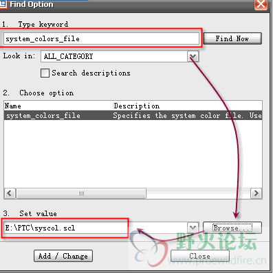

4、关闭颜色配置对话框,单击Tools->Options,在弹出的config配置对话框里使用查找功能查找下面的选项:
      system_colors_file,单击Browse来指定颜色配置文件的位置(就是选择刚才保存的syscol文件
     如:我刚才将文件保存到E:\PTC下,现在就把它指向E:\PTC里的syscol文件(图3),点击Add;再添加use_pre_wildfire_color_scheme的设置为文件syscol.scl(这个好像有时不用添加),最后保存config.
