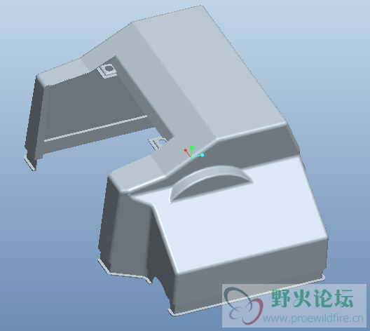

产品底部的滑块该怎么做比较好呢
多谢
xg.prt.zip
30.29 KB, 下载次数: 12
我自己造型的箱盖,有点大分了两个包

产品有点大啊,如果非要这样的产品结构那就是4面滑块了,可以的话还是建议修改产品结构
这个产品主要是底部的一圈倒扣,这个有什么用?
 楼主| 发表于 2015-1-10 16:24 | 显示全部楼层

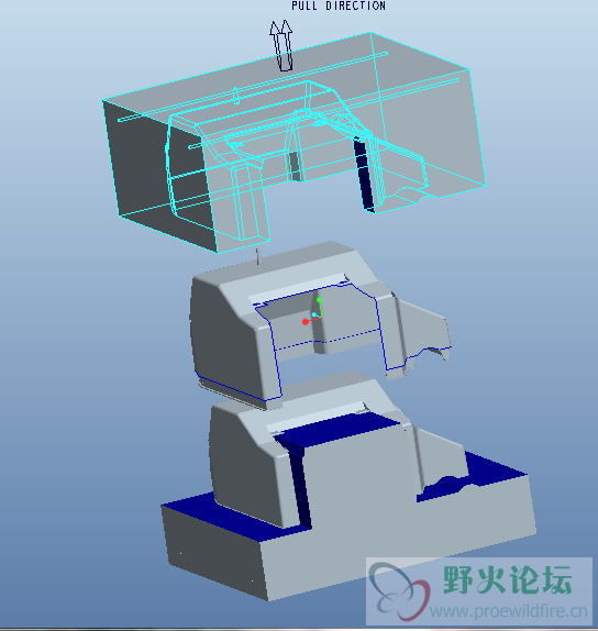

这是一个多臂机的外壳塑件,为了密封做的倒扣,我能把它上下分型,四周的滑块我还不会做
 楼主| 发表于 2015-1-10 16:31 | 显示全部楼层
而且底面这一圈还不是规则的,我试了很多创建滑块的办法做出了都不对
