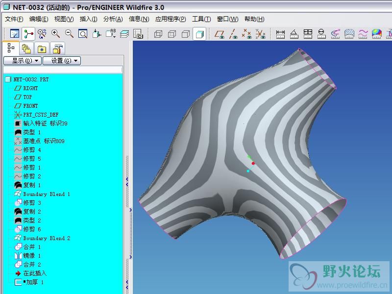

曲面g1连接,加厚20mm.有兴趣地坛友可以做一下,加分题/

改过了,好了点
[ 本帖最后由 chichujn 于 2008-10-10 11:30 编辑 ]
zmorphis + 1 从斑马线上看,有明显的痕迹,g1连接吧 还可 ...

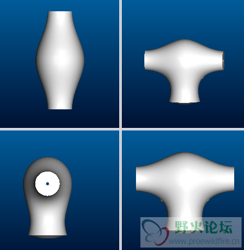

老大我的加到了24.5mm还能加.
有分加吗?附件已加密.

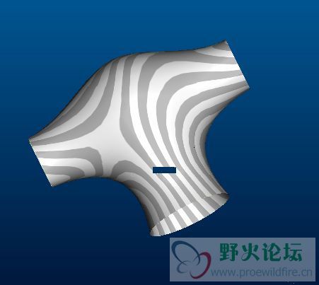

我也玩玩
贴个斑马线看看,或者上传prt,好给你加分.
[ 本帖最后由 lpj2 于 2008-10-8 16:55 编辑 ]
N侧做的
N侧做的

PRT来了
