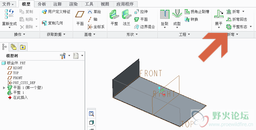

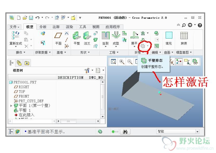

[已解决] 悬赏,哪位高人能激活Creo 2.0钣金里的“创建平整形态”命令?
1330
1797
发表于 2015-1-8 23:00 | 显示全部楼层 |阅读模式
悬赏20金钱已解决
如图所示及所传模型
删除后面的两特征即可

 楼主| 发表于 2015-1-8 23:50 | 显示全部楼层
自己诊断了一下,应该是钣金模板的问题,怎样解决还不明白。

 楼主| 发表于 2015-1-8 23:55 | 显示全部楼层
刚才分析了一下钣金模板,终于搞清了,赶紧去睡了......

非常谢谢二楼,选为最佳回答,20金钱已默认由系统奉上请查收。准确的说应该是将插入点拖到底就可以了,后序还有创建平整形态族表的操作,以使工程图中可同时包含一个零件的成形和展平的两个状态,解决了装配和工程图冲突的问题。
