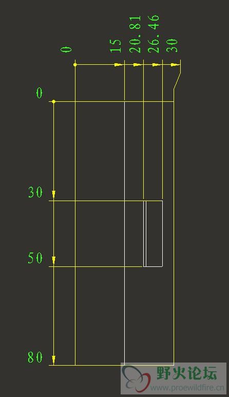

我只能表住 出 基线(0.00),然后 怎么表住 其他的 尺寸呢》??????????//

看看 这样了

 楼主| 发表于 2008-10-3 21:40 | 显示全部楼层
原帖由 ptccad 于 2008-10-3 21:00 发表
看看 这样了
不是吧,没有箭头的呀。。。。。。

 楼主| 发表于 2008-10-4 13:17 | 显示全部楼层
终于弄明白了。。。。。
表住后面的尺寸
1.选0线(注意不是草绘那条,我也是这里搞错了)
2.选要表住的线段
3.中键 放位置
呵呵,希望新手门交流
高人摸喷。。。。。。。。。。。。。。。。。
