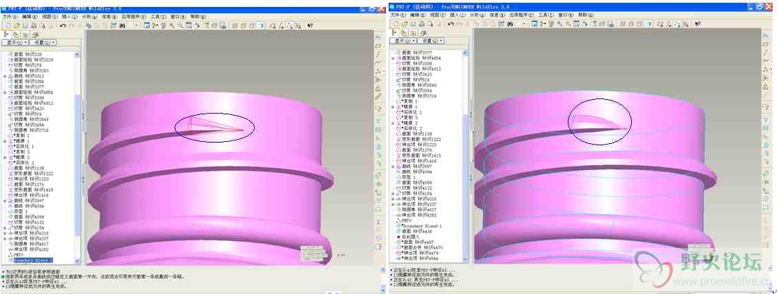

如题:同样方法建立的曲面,差别咋这么大呢
-2
 楼主| 发表于 2015-1-8 15:48 | 显示全部楼层
右边为在论坛中下载的种子,左边是自己仿照画的

发表于 2015-1-8 16:07 | 显示全部楼层
设置相切。。。看一看
217
229
发表于 2015-1-8 16:08 | 显示全部楼层
角度切少了吧,,

发表于 2015-1-8 16:12 | 显示全部楼层
没有设置相切?

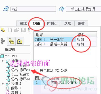

发表于 2015-1-8 16:13 | 显示全部楼层
同意楼上的说法,上个图片你参考下

 楼主| 发表于 2015-1-8 17:06 | 显示全部楼层
相切就报错哎,我试过的
-2
 楼主| 发表于 2015-1-8 17:13 | 显示全部楼层
报错了

发表于 2015-1-8 17:29 | 显示全部楼层
你选错了相切的边,应该选牙的那边,红色的那两条线可以自由,另外的一边相切试试
