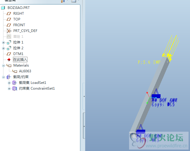

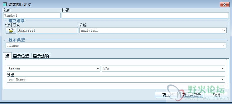

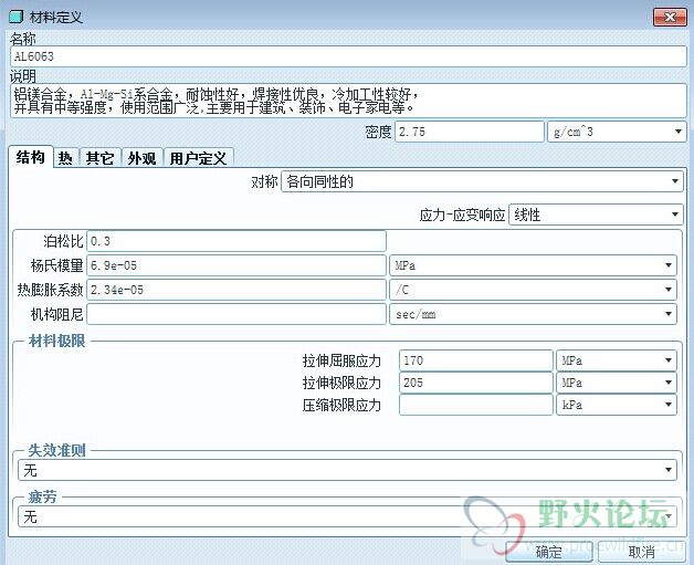

附件是一根6063铝扁管壁厚0.76的型材,现在要分析它最总能承受多大的力,下面是小弟做的过程,不知有没错,但是可以肯定的是结果不是那么理想,求哪位大神带我超神下,请大家不吝赐教,

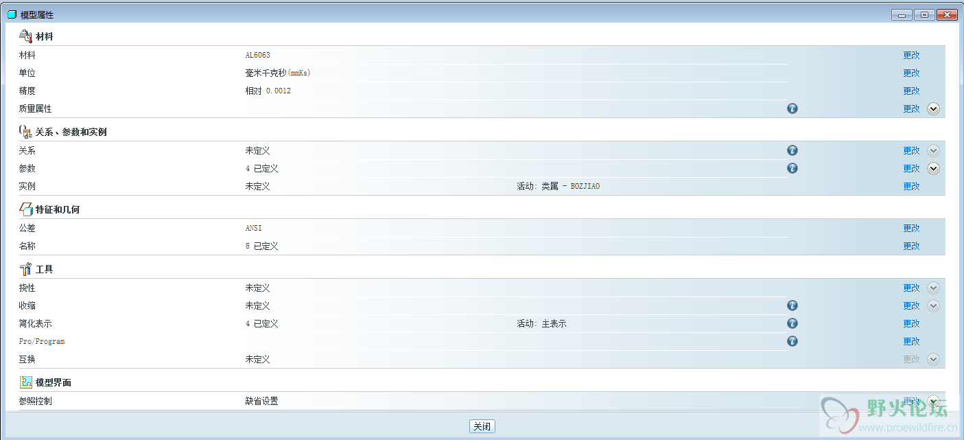

材料参数
材料参数
详细参数
详细参数

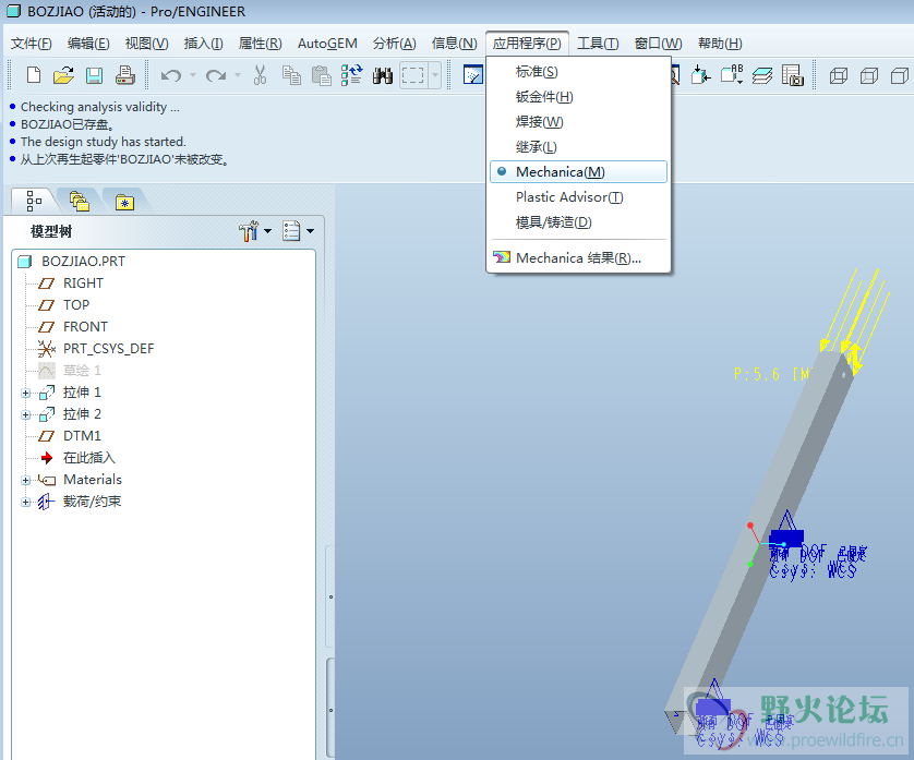

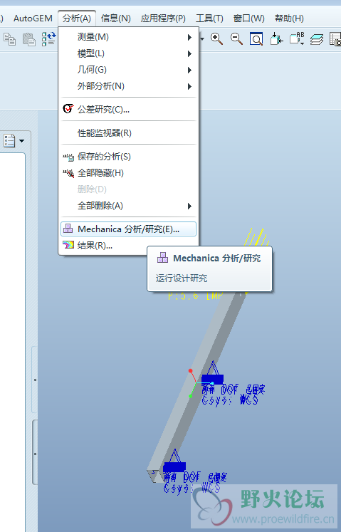

参数设置完,进入机械模拟运用,
参数设置完,进入机械模拟运用,
在模拟状态下,设置载荷和约束。其实这里就有点不懂什么设置了。求这边重点说解,中间三个孔其实是销钉连接 ...

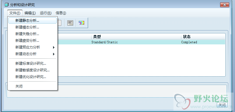

选择静态分析
选择静态分析

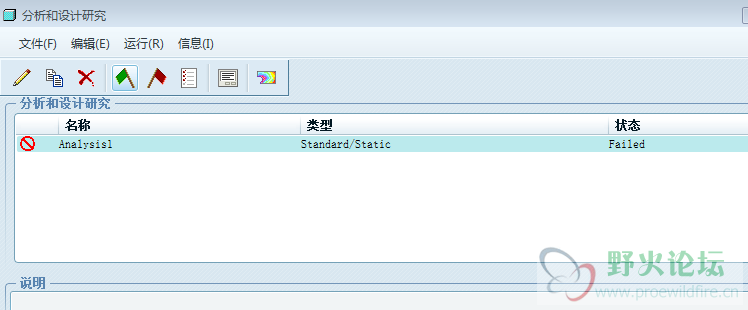

点小绿旗运行分析
点小绿旗运行分析

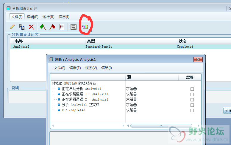

出现诊断结果,在点画圈的按钮,花圈按钮左边是,分析的记录详情。

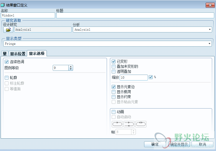

点红色圈圈后,出现这个界面,
点红色圈圈后,出现这个界面,
在这里,可以选择待会要显示的内容,可以自己勾选

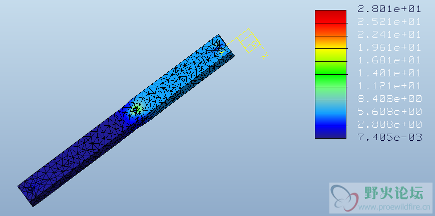

这就是最终结果,已经变形,~~~~(>_<)~~~~ ,可是按我的计算应该是不会变形的,求大神指导。
最后是变形的动画图。大家不吝赐教
最后是变形的动画图。大家不吝赐教
