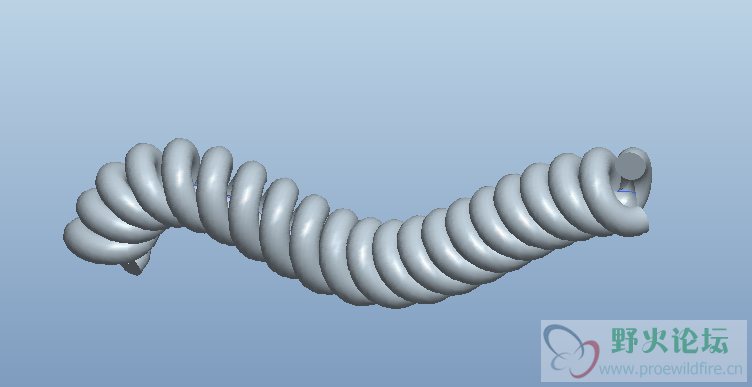

两根电缆线绕在一起怎么画?新人求助!谢谢了各位!见图!

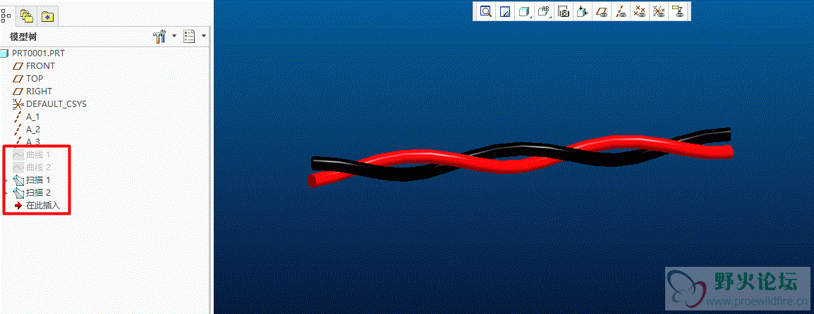

发表于 2015-1-8 15:22 | 显示全部楼层
方法大同小异
prt0001.prt.rar
67.07 KB, 下载次数: 205

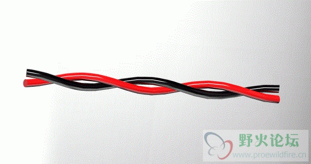

发表于 2015-1-8 18:34 | 显示全部楼层
不知楼主想要的是否是这样的,如图
电缆(Creo2.0版本).rar
65.81 KB, 下载次数: 294

谢谢两位高手了都画得相当好,还有个问题想请教下,就是头部要两根线并排的,中间线可以绕得紧些也可以做得到吗

发表于 2015-1-9 08:29 | 显示全部楼层
曲线是函数驱动的吗?还是确定曲线的两个端点,中间挠性吗?
