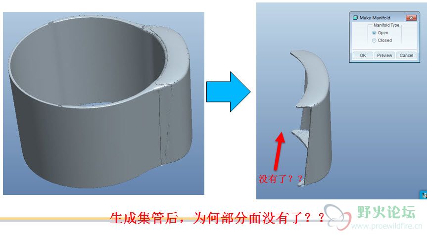

生成集管后,为何部分面没有了??

合并了?同求解

估计是两曲面重叠了,你把需要的曲面用主面剪切,然后再合并试试!确实没办法就发个prat档上来

谢谢诸位的解惑,的确是面重复了。
