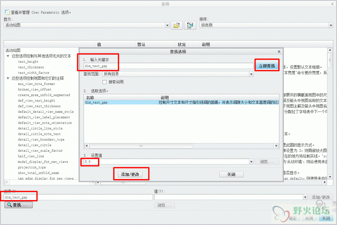

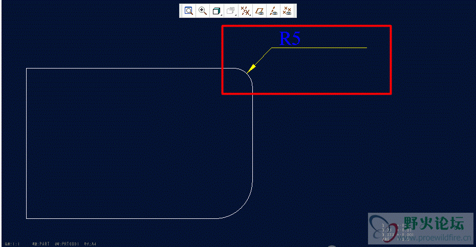

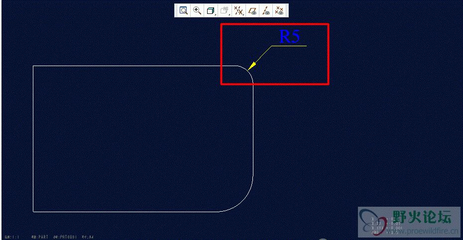

发表于 2015-1-8 13:19 | 显示全部楼层 |阅读模式
如图,怎么设置会短一些??绘图选项里有个设置的项目,但是我设置了没有作用。请指点。
586
831
发表于 2015-1-8 14:23 | 显示全部楼层
在绘图属性中对工程图进行以下设置:dim_text_gap 0.5,效果图如图4;
对于值的解释:控制尺寸文本与尺寸线间的距离,并表示间距大小与文本高度间的比值。如果“text_orientation”值为“parallel_diam_horiz”,它将控制基准线在尺寸文本末端的延伸量
具体设置步骤如图1至图3,为了让修改dim_text_gap 的值后的效果对比更明显,将dim_text_gap 的值设为5以后,如图5所示。

发表于 2015-1-8 14:40 | 显示全部楼层
绘图设置里dim-text-gap更改数值为0.5。
