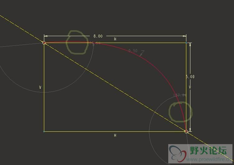

怎么使红色的圆锥曲线和矩形的两边相切,
我加了约束加不了

是圆锥曲线离开端点就OK了

我试了一下,约束不了。。也不能相切的。。。~
提示是这样的:“不能重新创建圆锥曲线。检测相切。”
换种方法做咯~。。。

照2楼的方法做了,看来是不能用那两个顶点的啦

你把那两个角度改成180度不就相切了么

这功能一定要在两边上才能做到的
