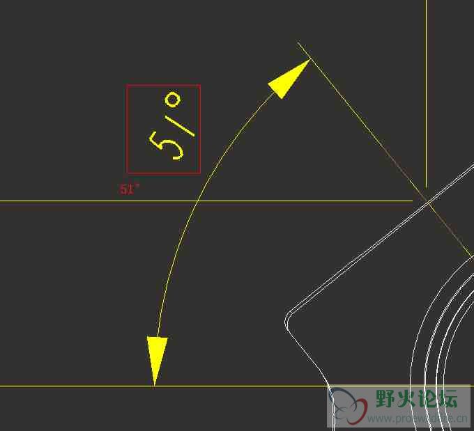

怎么把角度标注显示成水平的
-2
 楼主| 发表于 2015-1-8 11:57 | 显示全部楼层
情况就是附件的图片

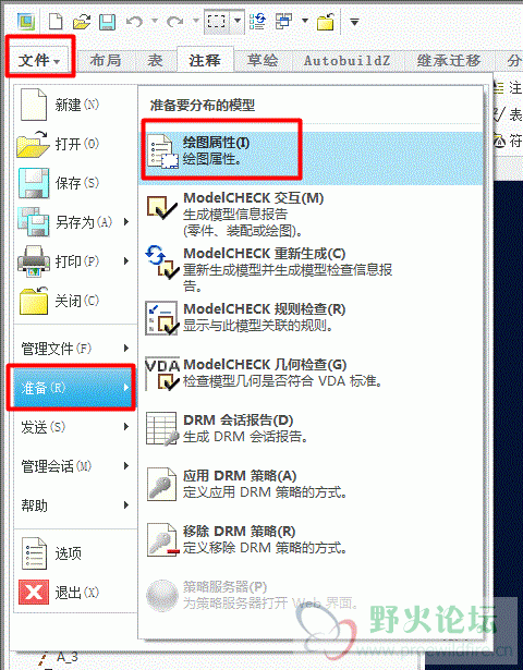

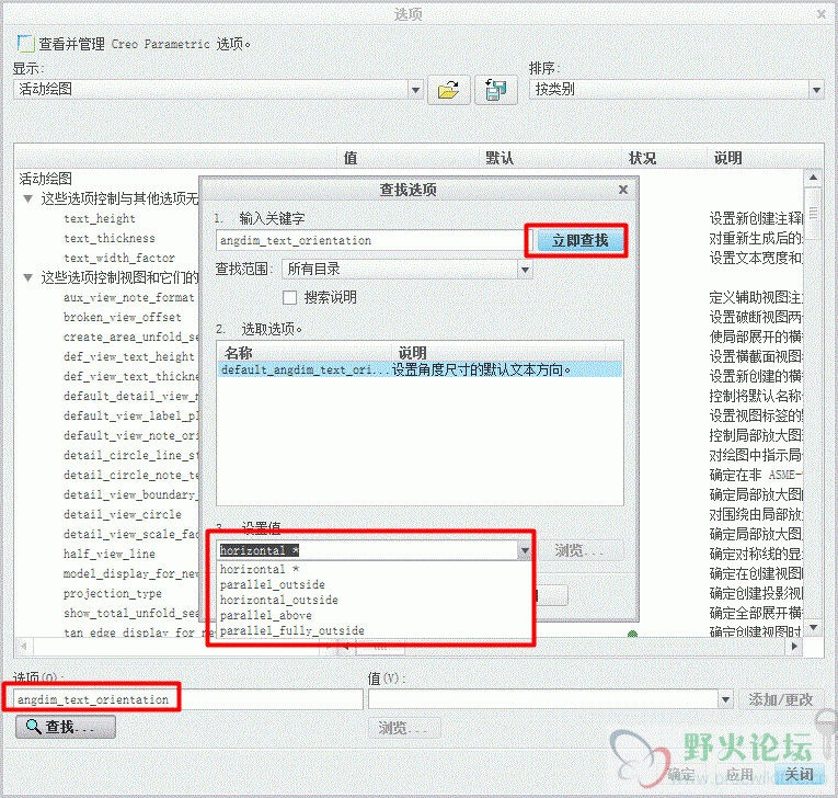

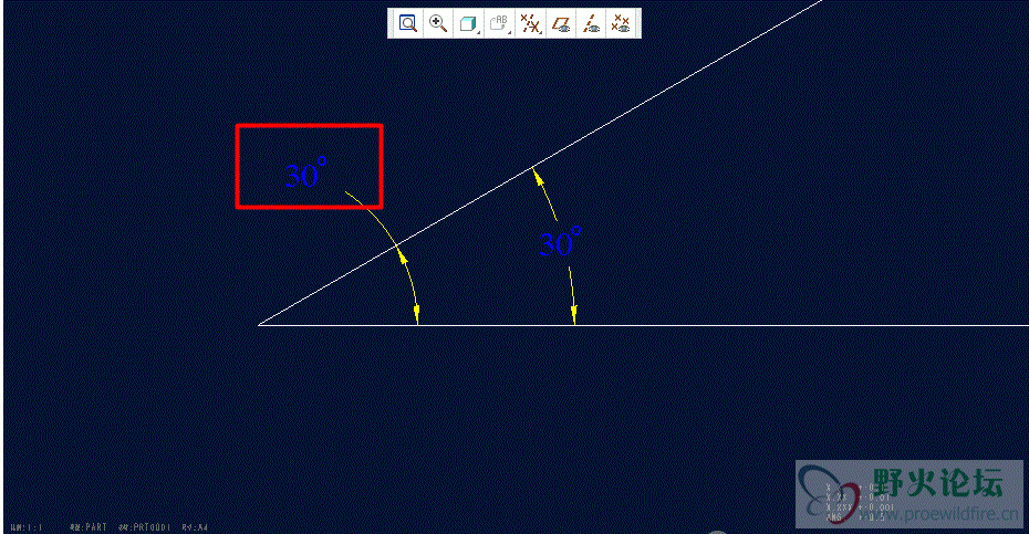

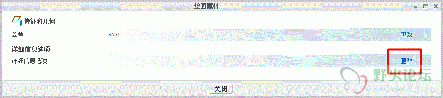

发表于 2015-1-8 12:19 | 显示全部楼层
在绘图属性中对工程图进行以下设置:angdim_text_orientation HORIZONTAL
对于值的解释:HORIZONTAL*(水平,中间)|parallel_outside(平行,外部)|horizontal_outside(水平,外部)|parallel_above(平行,上方)|
如下图所示:

 楼主| 发表于 2015-1-8 12:35 | 显示全部楼层
谢谢,我上午调出来了,没注意已经改了
经过你的提醒,搞定啦
