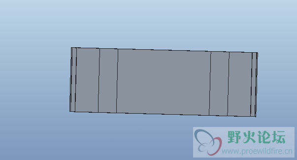

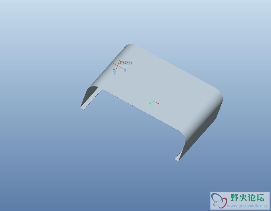

发表于 2015-1-7 18:39 | 显示全部楼层 |阅读模式
可用proe 5.0打开
msbr-2.prt.rar
119.05 KB, 下载次数: 28
302
372

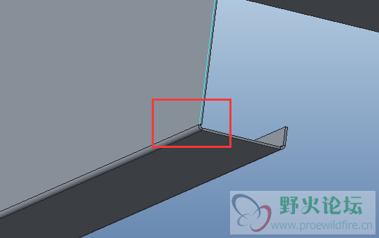

发表于 2015-1-7 20:13 | 显示全部楼层
你的数据有问题,在边角折弯的地方,修改下就可以打开了

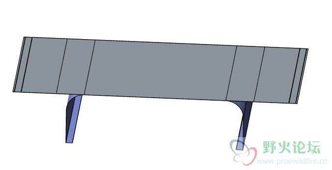

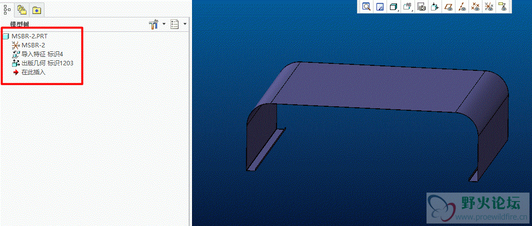

发表于 2015-1-7 20:20 | 显示全部楼层
一般IGS或STP格式的文件不宜直接转换为钣金件,然后展平。可以先将IGS或者STP格式的文件打开,对实体零件的外表面或者内表面【发布几何】→【保存】文件→【新建】一个钣金件→【复制几何】→【偏移】创建钣金件(偏移值为0,钣金厚度根据实体零件给定即可)→展平即可。如下图所示,具体见附件(Creo2.0版本)
展平.rar
134.17 KB, 下载次数: 34
Creo2.0版本
