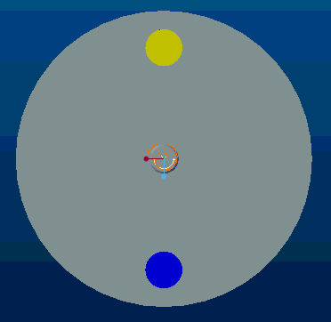

本教程对步进电机正反转进行仿真,设顺时针为正转,逆时针为反转,步进电机驱动转盘,转盘正转一圈,停止,反转半圈,停止,反转半圈。

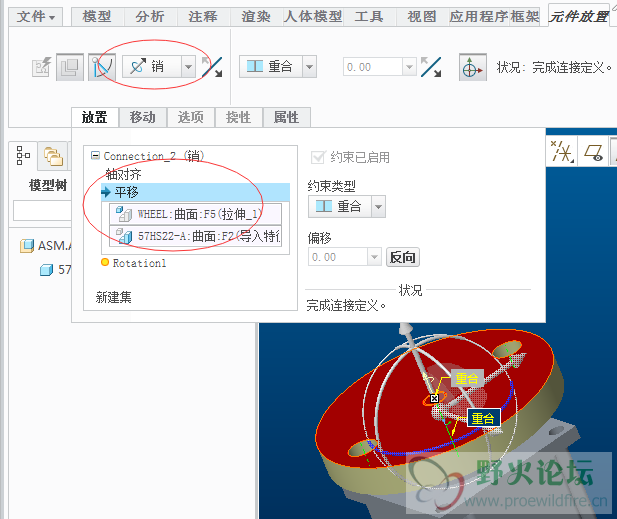

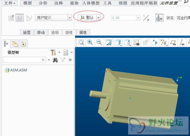

新建组件ASM,装配电机57HS22-a,在默认位置装配,如下图:

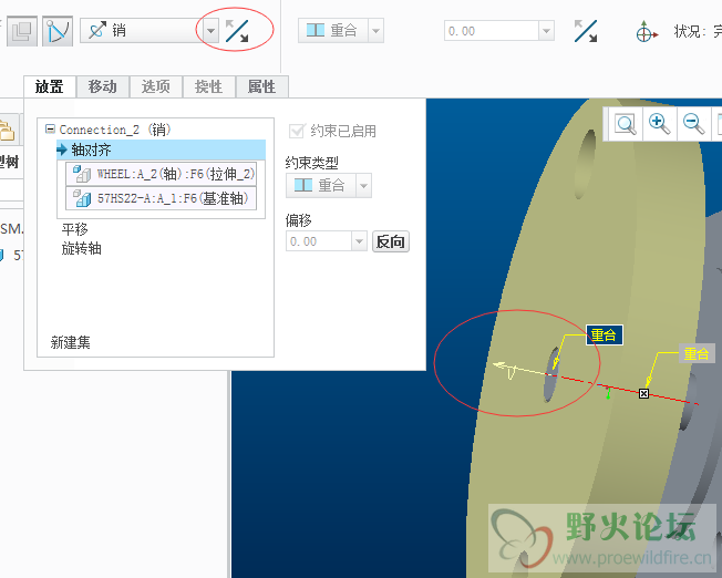

装配转盘,用销连接,注意连接方向;旋转轴分别选择转盘的一个基准面和电机的一个可以与其平行的面作为零参考,勾选重用重生值,最小值,最大值,并输入数据;如下图:

动画抓图效果不好,显示有误差,实际在电脑上显示是准确的,如下:
